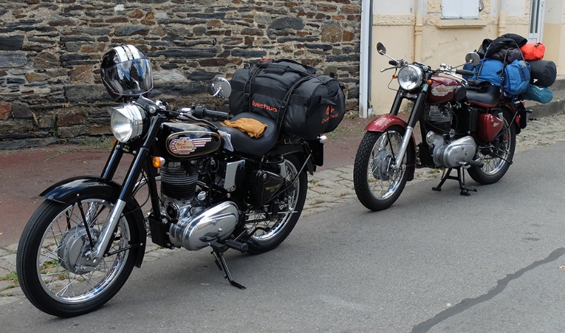

olivier
Messages : 892
Localisation : haute alpes
Re: Royal Enfield 350 Meteor
Messagepar olivier » 15 nov. 2020, 00:05
La petite rouge au fond va bien :woot:
J'y ai mis un peu les mains ces derniers temps: résolu quelques fuites
Elle commence à accepter son nouveau cavalier et ronronne bien :ouiiin:
La petite noiraude devant brille du plus bel éclat :oué:

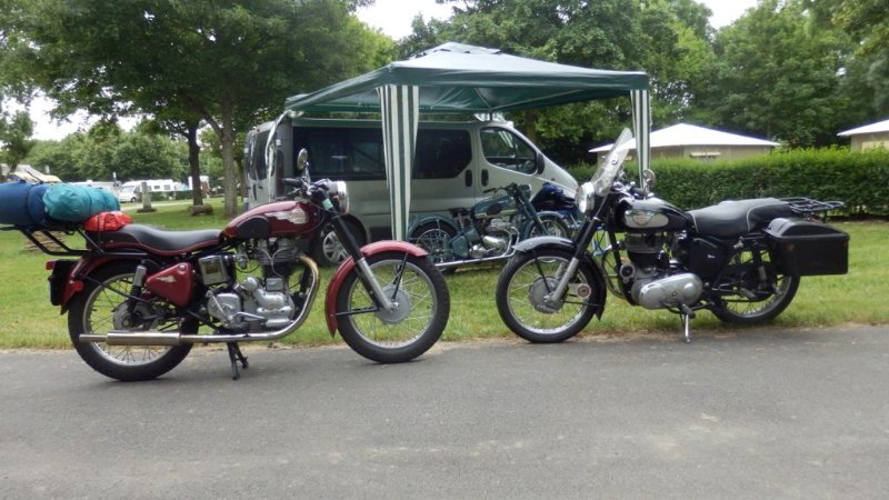

Messages : 4939
Messagepar PRYT » 15 nov. 2020, 09:30
Je suis content de la voir de temps en temps (sur le site) et surtout qu'elle roule, elle est faite pour.
Peut-être alors la reverrais-je en vrai, si un rallye nous rassemble, comme à Chinon par exemple.
L'indienne (fortement mâtiné d'anglaise - réservoir, BV, GdB) et l'anglaise son aînée.

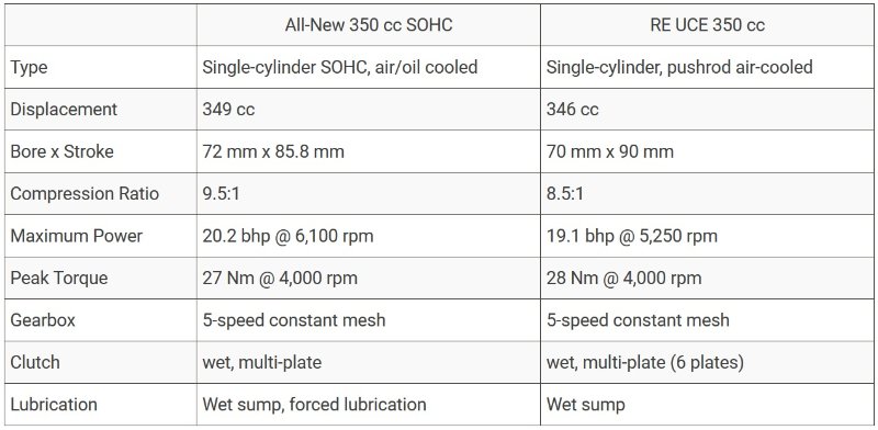

Messagepar Daniel78 » 17 nov. 2020, 12:36
Le nouveau moteur diffère quand même du précédent.
La cylindrée passe de 346 cm3 sur l'UCE 350, à 349 cm3.
L'alésage passe de 70 mm à 72 mm, mais la course est réduite de 90 mm à 85.8 mm.
Le taux de compression change également de 8,5:1 sur l'UCE à 9.5:1 sur le nouveau moteur.
La puissance gagne 1 bhp, avec un maximum à 20,2 bhp à 6 100 tr/mn, à comparer aux 19,1 bhp à 5 250 tr/mn.
Le couple est en légèrement baisse de 28 Nm à 4 000 tr/mn à 27 Nm à 4 000 tr/mn.
L'embrayage gagne un disque, et passe de 6 à 7 disques.
Vidange moteur tous les 10 000 km (visite tous les 5 000 km).
Mais le plus important ce sont les modifications architecture.
Les poussoirs hydrauliques, et les culbuteurs sont remplacés par une chaine faisant tourner un arbre à cames en tête, réduisant ainsi les bruits de fonctionnement.
La transmission primaire par chaine est remplacée par des pignons, offrant moins de pertes de transmission.
Et surtout apparition d'un volant d’équilibrage pour réduire les vibrations.
Specs 350 UCE vs SOHC.jpg (57.34 Kio) Vu 3744 fois
