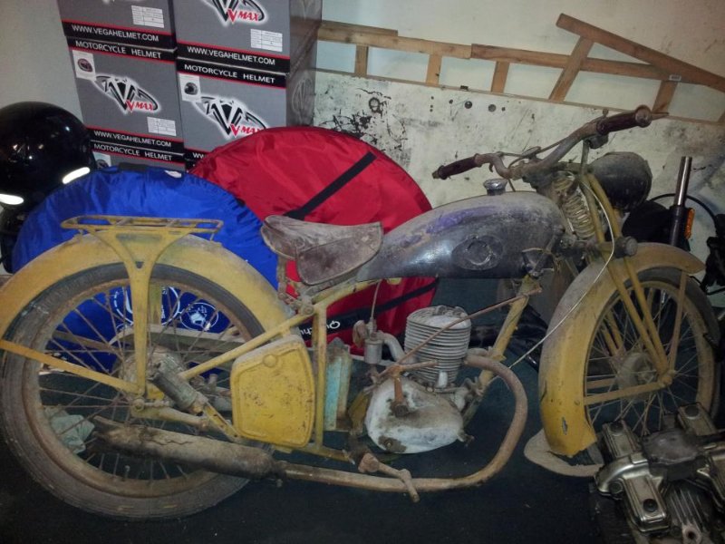

peugeot 175 TC4 achat.jpg (140.26 Kio) Vu 4971 fois

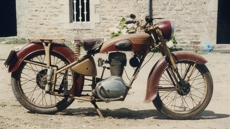

TC4 avril 2020.jpg (98.26 Kio) Vu 4971 fois
Ce sera mon autre moto: en novembre2019 et en avril 2020 pendant le confinement . Je précise pour Jacky c'est surtout pas pour la revendre (achetée 340 euros) mais pour retrouver les sensations que j'avais avec ce modèle en 1962...

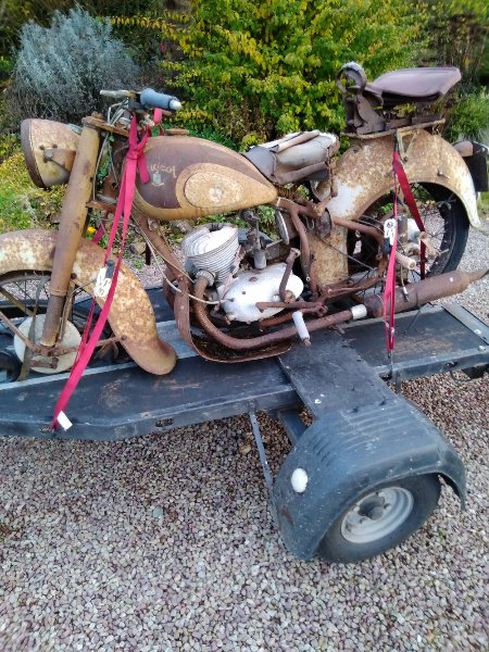

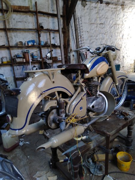

Ca me rappelle qq chose ;) un jour un pote m'appelle (à tarte) : Dis-moi, tu pourrais remettre en état la brèle achetée par mon grand-père en 47 avec des tickets de rationnement ? Elle a aussi été utilisée par mes parents pour leur voyage de noces d'Arcueil à Lannion, tu fais à l'économie, ya pas grand-chose à faire...
Il m'envoie une photo, histoire que j'ai une idée du "ya pas grand-chose à faire".
Passons sur les détails, ci-joint une vidéo quand il est venu la rechercher.
http://sitaleon.fr/EspaceTemporaire/Premier%20roulage%20de%20la%20P55%20par%20Marco.mp4

GeLeon a écrit :Ca me rappelle qq chose ;) un jour un pote m'appelle (à tarte) : Dis-moi, tu pourrais remettre en état la brèle achetée par mon grand-père en 47 avec des tickets de rationnement ? Elle a aussi été utilisée par mes parents pour leur voyage de noces d'Arcueil à Lannion, tu fais à l'économie, ya pas grand-chose à faire...
je m'en souviens
tu t'es formé sur cette machine en tant que mécanicien professionnel !
tu y a passé presque toute ta pré-retraite :D
j'ai même une photo du chantier

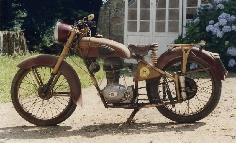

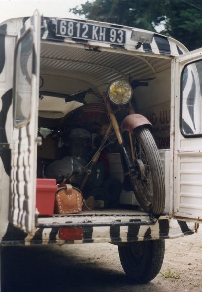

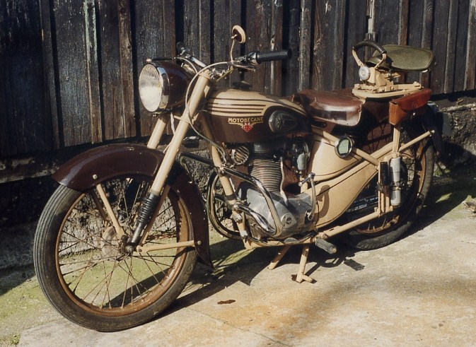

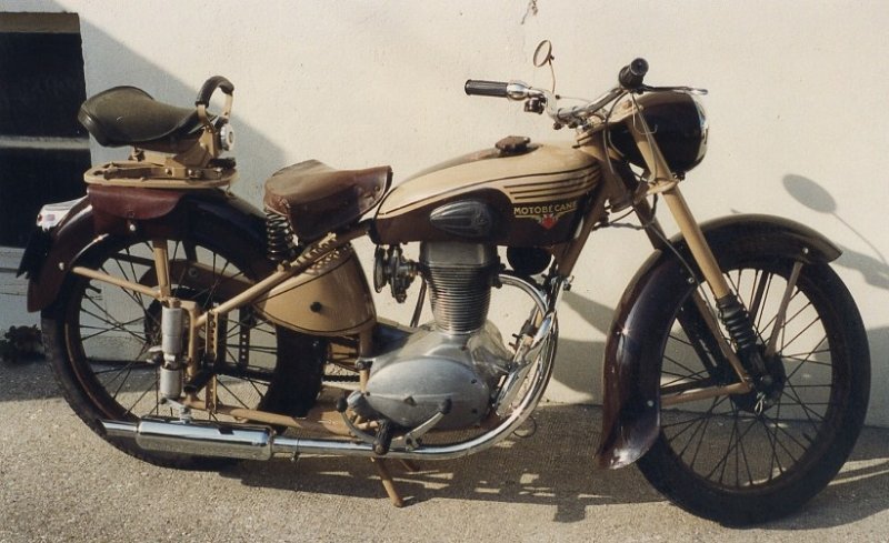

"Presque rien à faire"... tu parles ! En fait, retaper un pétochon sans grande valeur autre que sentimentale demande autant de boulot que pour une belle moto de plus grande valeur.
Au début des années 90, alors que je ne bricolais que des 2CV, j'ai moi aussi récupéré un pétochon qu'un copain me filait, à venir récupérer en Bretagne.
C'était une Motobécane Z 56 C (125 cm3) gréée d'un moteur de Z2 en 175 cm3... tout ce que je savais, c'était qu'elle avait roulé, "qu'elle fonctionnait très bien" jusqu'à ce qu'elle ne fonctionne plus et qu'elle était à peu près complète.
Avec la fougue de la jeunesse, je me suis lancé dans l'aventure...

J'ai beaucoup galéré sur la mise au point du moteur de la Tobec'. Ce que je ne savais pas, c'était que le volant magnétique monté sur un cône en queue de vilebrequin était celui du moteur 125 et qu'il ne convenait pas à mon moteur 175 cm3. Le volant comportait des marquages pour le réglage de l'avance, avec des repères et une flèche qu'on alignait sur un repère marqué sur le carter moteur. Ça, je l'avais bien fait. Le problème, c'est qu'on ne pouvait pas régler l'avance à l'allumage en dynamique car la platine porte-rupteur et les deux bobines étaient montées dans le carter-couvercle, qu'il fallait déposer pour accéder au volant magnétique. Les seuls réglages possibles étaient d'une, le montage du volant sur son cône en respectant les repères et ensuite, une fois le carter d'allumage remonté, on réglait l'écartement du rupteur via une trappe d'accès.
Mais comme mon volant était celui du moteur 125 (ce que j'ignorais) et non celui du moteur Z-2 de 175 cm3, mes repères de volant n'étaient pas les bons : l'allumage avait beaucoup trop de retard !
Mon moteur démarrait et tournait bien à froid et dès qu'il atteignait sa température optimale, il n'avait plus assez d'avance pour prendre ses tours. Qu'est-e que j'ai pu en chier pour faire tourner cette pauv' moto ! Évidemment, je me suis acharné sur le carbu tant que j'ai pu, j'ai tanné des vieux motocistes anciens agents Motobécane qui ne trouvaient pas non plus la solution, jusqu’au jour où un vieux de la vieille a pensé que le volant n'était pas le bon. Il a alors suffit de décaler la position du volant sur son cône pour obtenir enfin un résultat potable... à tâtons évidemment puisqu'il fallait à chaque fois redéposer le carter porte-rupteur pour atteindre le volant !
Ensuite, j'ai commencé à rouler un peu avec cette petite bécane au moteur réjouissant, mais le manque de frein dans la circulation francilienne revenait un peu à jouer à la roulette russe à chaque déplacement.
Un beau jour, j'ai donné la Tobec' à un ami habitant en Haute-Savoie et lui, il s'en est servi... il est même allé aux Marmottes avec, en 2007 je crois, où il avait fait sensation avec sa p'tite Tobec' qui avait avalé le Galibier enneigé comme qui rigole quand d'autres, équipés comme pour la Sibérie n'avaient pas dépassé Briançon, malgré leur bécanes à 15 000 dollars... il avait aussi laissé de bons souvenirs avec sa bonne humeur, son sourire et son accordéon diatonique.
Il s'appelle Eric Tops et après une carrière de photographe en succession de l'atelier-magasin ouvert par son grand-père à Megève dans les années 30, atelier qui a fermé ses portes, tué par le numérique, il est devenu artisan-métallier et sculpteur de ferrailles. Un type étonnant !
