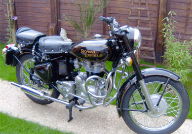

Mon épouse et moi avons opté pour une Royal Enfield du type "Classic"
(Photo similaire à ce que nous voudrions avoir avec certains accessoires)

- (Photo similaire à ce que nous voudrions avoir avec certains accessoires)
- royal-enfield-bullet-classic.jpg (39.11 Kio) Vu 7523 fois

Quand tu parles de Classic on voit ça :
Hébergé par Imagesia, le meilleur hébergeur d'images du net !
Celle que tu nous montres est un modèle qui n'est plus en fabrication, même en Inde, c'est un modèle historique, cylindre et culasse fonte, boite séparée, freins avant à tambour etc que tu ne trouveras que sur le marché de l'occasion.
Tu peux vieillir une Classic EFI (comme celle de l'illustration) en lui ajoutant des accessoires vintages et y aller sans problèmes, ce sont des motos abouties à la fiabilité " normale ", même si certains clament ici dès qu'ils en ont l'occasion " que nous sommes emm... avec nos EFI "

Selon ta description tu cherches une Bullet "fonte" (ne concerne que le cylindre et non la culasse qui a toujours été en aluminium sur la Bullet) à carburateur.
C'est super, mais tu dois être prêt à mettre tes mains dans le gras noir pour son entretien, la dame est exigeante. C'est une moto de conception très ancienne, conçue par des Anglais et construite par des Indiens, difficile de faire pire. C'est avec ça que je roule.
La Bullet 500 fonte est équipée de roues de 19', tout le reste n'est pas d'origine. Il n'en va pas de même des EFI, où selon les modèles on trouve différents diamètres. Les EFIstes te renseigneront.
La Classic 500 fonte a bel et bien existé (réservoir peint) différenciée de la Deluxe (rires) dotée de plus de chromes. ES = electric start. Classic 2003 – 2007, sauf erreur.
Le démarreur électrique n'est apparu que sur les derniers modèles, il est peu fréquent sur les modèles en occasion.
Le cylindre alu est une option, sauf sur la leanburn (qui correspond effectivement au mieux à ton cahier des charges).

Voici quelques photos d'une Royal Enfield 350 de 1990 avec 27000 km au prix de 1200 € en très bon état (sauf à remplacer: l'enveloppe de la selle et le pneu arrière) que l'on me propose
Que pensez-vous de cette RE ?

A bichonner et pour rouler à 70/80 tranquille

Vincent a écrit :Voici quelques photos d'une Royal Enfield 350 de 1990 avec 27000 km au prix de 1200 € en très bon état (sauf à remplacer: l'enveloppe de la selle et le pneu arrière) que l'on me propose
Si le moteur est bon, vas y ... c'est bien.
Bonne affaire même
