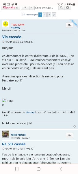

skoncey a écrit :Bonjour,
en démontant le carter d'alternateur de la W650, une vis sur 10 a lâché.... J'ai malheureusement essayé avec une pince étau pour la dévisser (au lieu de faire écrou:contre écrou), Cela ne vient pas!
J'imagine que c'est direction le mécano pour l'extraire, non!?
Merci!
Je ne sais pas pour les autres, mais moi qui découvre le sujet ce soir, ta photo n'apparaît pas.

mimi.lulu a écrit :Je ne sais pas pour les autres, mais moi qui découvre le sujet ce soir, ta photo n'apparaît pas.
L'image a du réapparaitre! :)

Eh non !

Normalement, c'est bon maintenant, je suis passé par l'hébergeur du forum! Image
