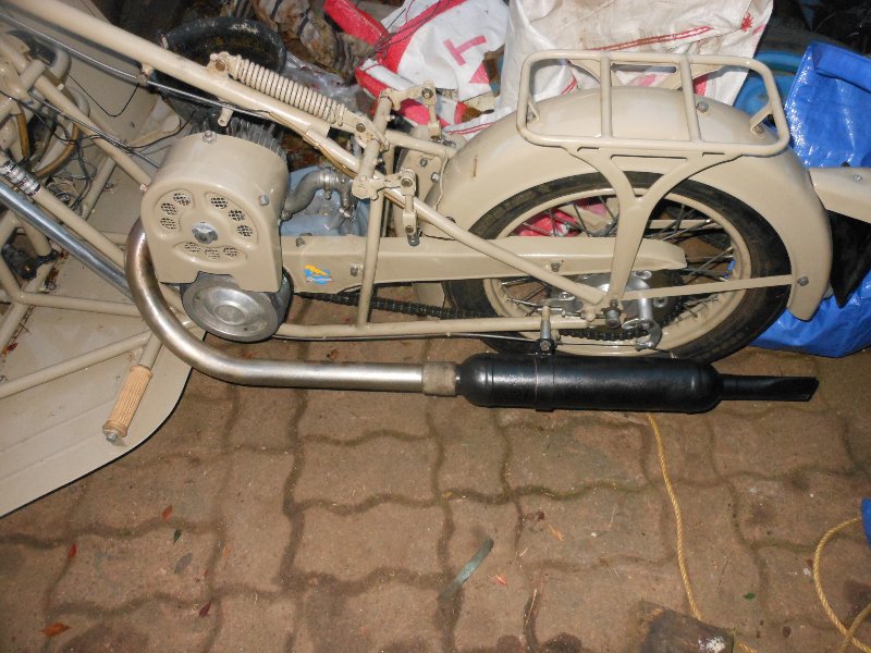

Un pote est passé avec sa Transalp et m'a donné un coup de main pour foutre la trapanelle sur ses roues.
J'ai mis le moteur en route, rien de particulier, j'avais juste mis de l'essence dans la cuve.A noter le chrome mat du tuyau d'échappement. Sur ce modèle le pot n'est pas de la couleur de la carrosserie mais noir brillant.
Sur la 125 3 vitesses de bas de gamme (simple sortie d'échappement), on coupait le boulon du pot tous les 1000 km, comme du papier à musique:
on collait des boulons à bois de mauvaise qualité ce qui devait provoquer cette misère.
Les agents d'entretien de la SNCF les avaient utilisées jusqu'en 1970.

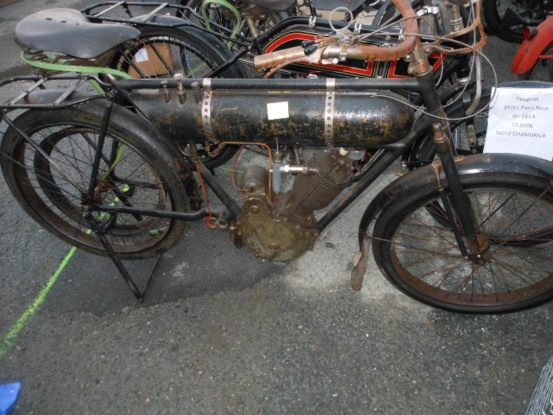

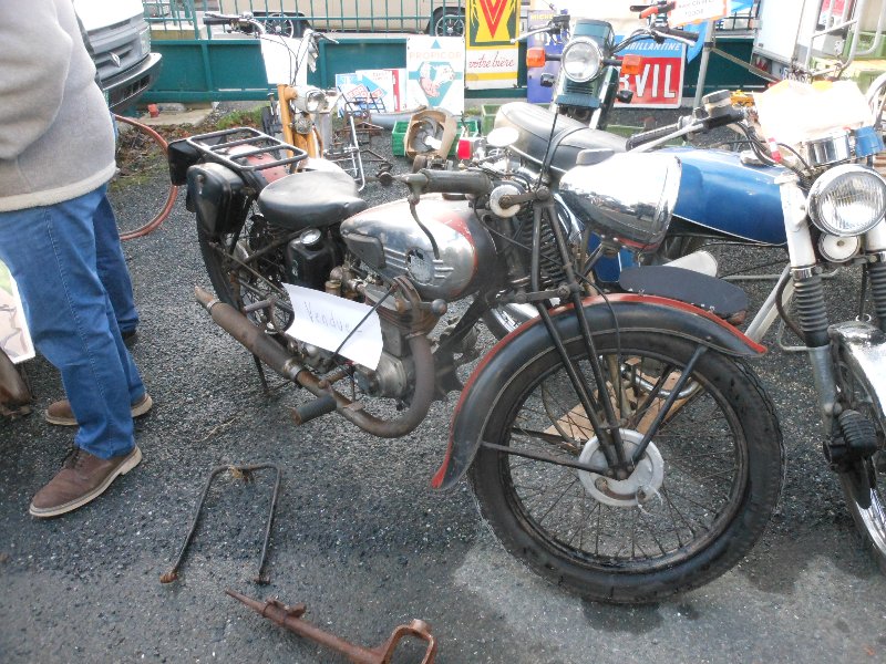

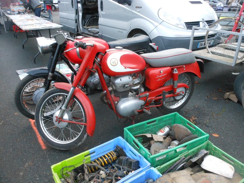

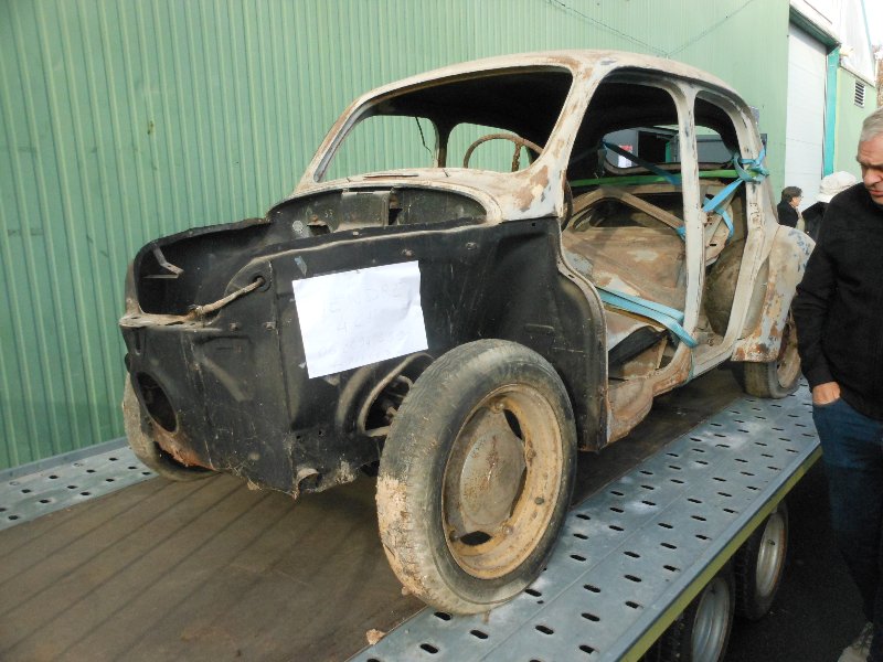

On a été faire notre promenade à la bourse de Châteauroux. C'est un peu la débandade beaucoup de belles motos à vendre
à des prix devenant raisonnables. Je pense que les collectionneurs vieillissant commencent à faire la place autour d'eux.
Pas assisté à beaucoup de transactions, les bourses sont plates en cette saison.
Il y a quand même laurent H.. qui nous a proposé un rupteur de Motobécane pour...75€.
J'en ai ramassé un dans mes étagères et ça a fait un cadeau pour mon pote.
75€, c'est le prix que nous avons vendu une paire de 175 à la bourse de St Junien.
Le grand José a rapporté un bas moteur plein et l'autre vide pour une BMW serie 5: 50€

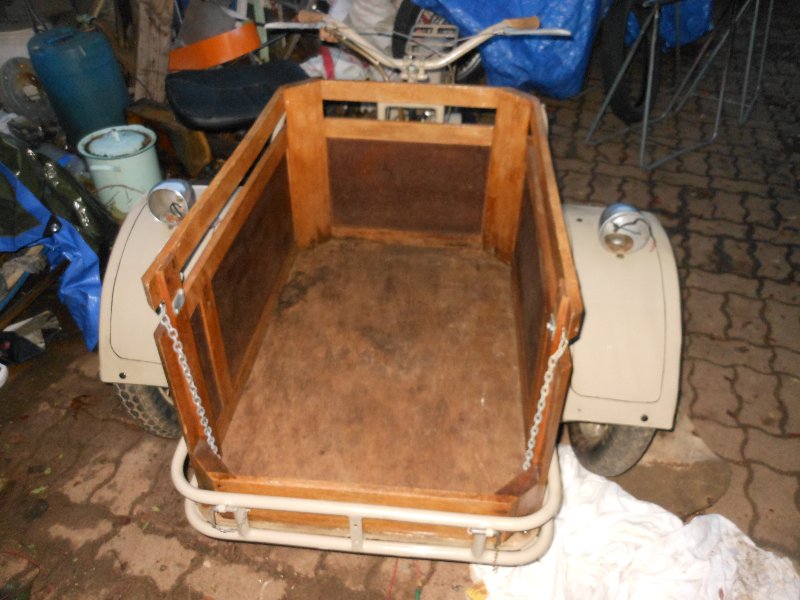

Messagepar Jackymoto » 03 déc. 2024, 20:53

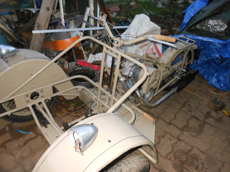

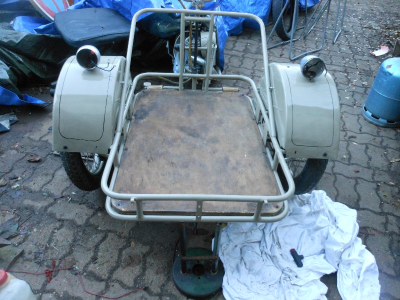

J'ai fourré le plancher et la caisse en place après tournage et filetage de boulons conformes à l'origine car
j'avais été obligé d'en couper quelques uns au démontage.
Il manque 3 renforts qui traînent à la campagne. J'ai synchronisé les freins avant qui ont l'air d'être efficace.

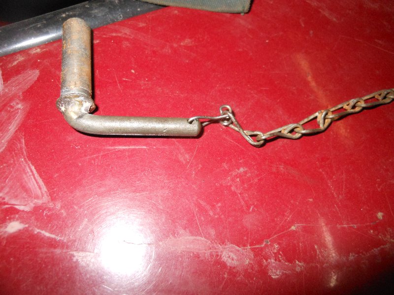

Il manquait un maillon d'une des chaînes qui retiennent les axes du hayon avant et je l'ai fabriqué dans de la corde à piano.
L'axe est un bazar que j'ai fabriqué en prenant le bon comme modèle.J'ai commandé 4 pneus pour ma bagnole:
j'ai fais quatre grosses boites de Limoges: rien en stock ou des pneus au rabais chez Carter Cash, 15 jours de délais.
Même avec du blé tu ne peux rien obtenir. Commande de Good Year chez Allo pneus: économie 100€ et le montage que je vais me taper.
j'ai donc commandé un 4.00 19 Mitas pour l' Ural.
Je vais aller monter et équilibrer ça chez mon pote, on cassera la croûte.
