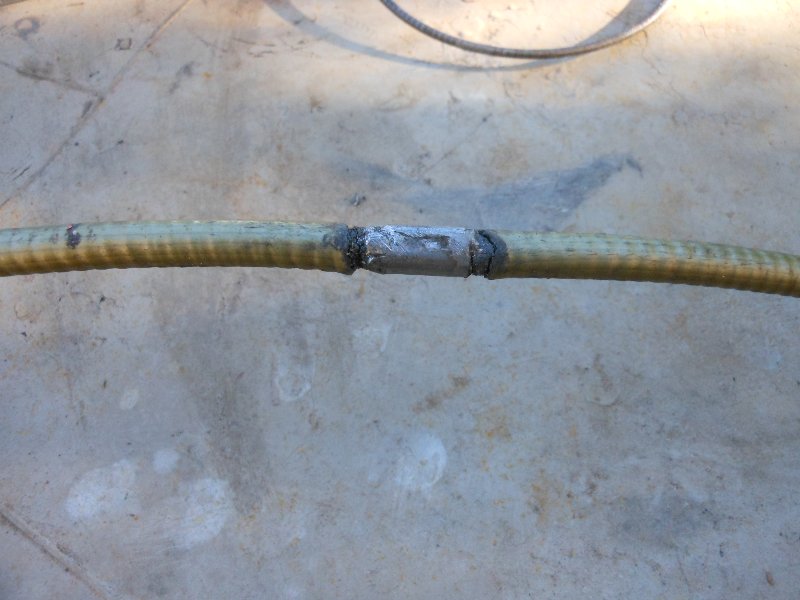

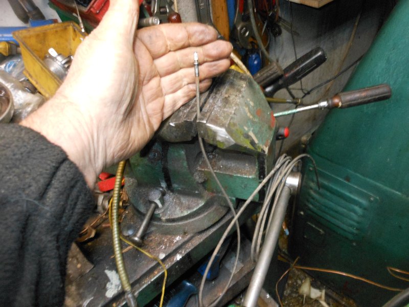

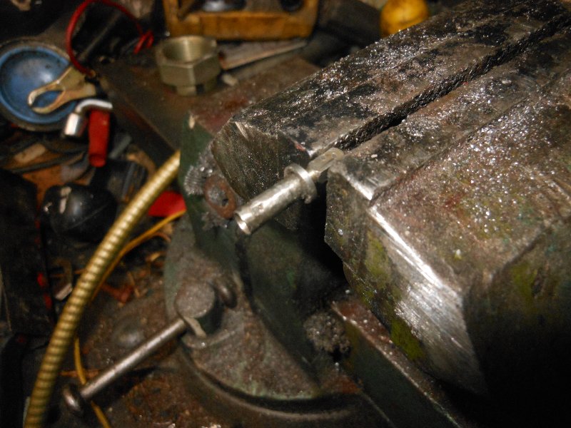

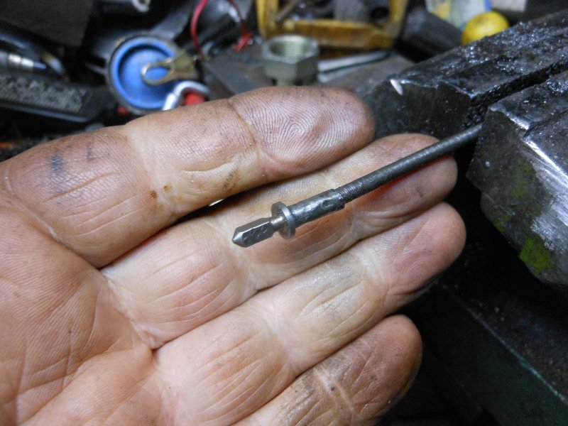

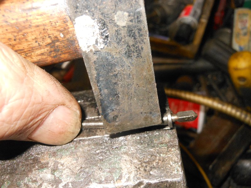

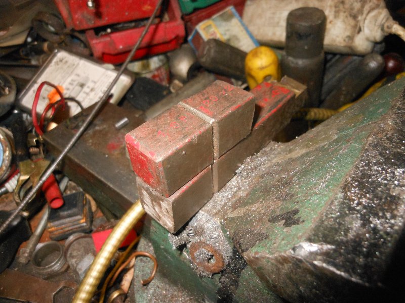

Jean Raoul du câble de compteur. Sur les machines vraiment anciennes, il y a une moto sur trois dont
le compteur fonctionne. Sur la Peugeot aprés avoir nettoyé et lubrifié le compteur et le
boîtier d'entraînement sur la roue arrière garni de graisse dure comme du bois.
Je me suis attaqué au câble. La gaine avait frotté sur une tôle et était coupée.
J'ai martelé un manchon en tube et l'ai soudé à l'étain au milieu des deux moitiés.
En le martelant pour l'agrandir, j'ai récupéré le carré d’entraînement côté compteur.
L'autre sera fait par déformation avec une matrice sous la presse.J'avais plié le coulisseau
de mon étau made in France gnan gnan (je l'ai redressé à la presse) en faisant ça et je vais utiliser la presse d'un pote.

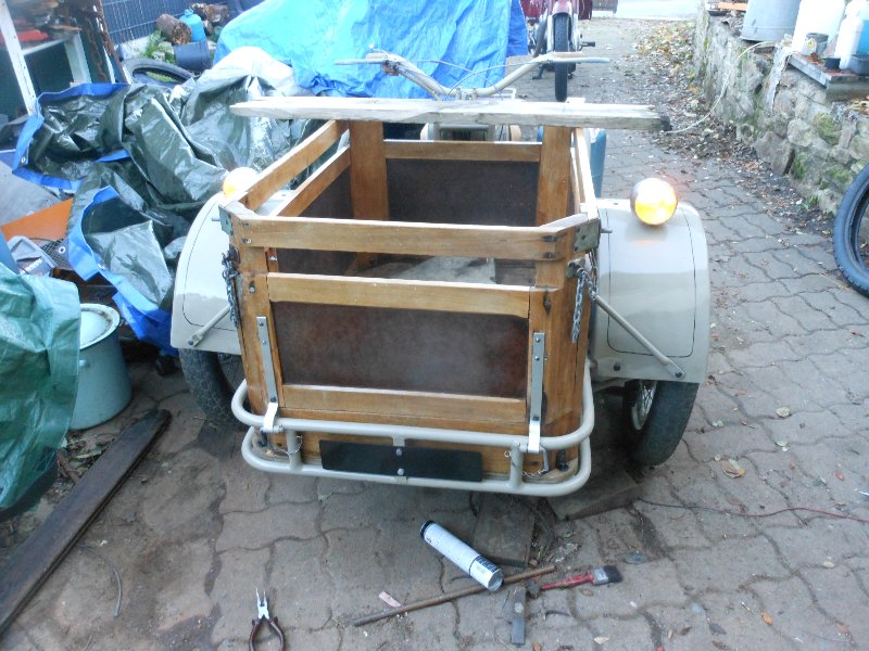

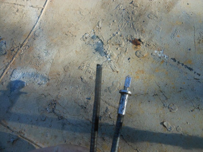

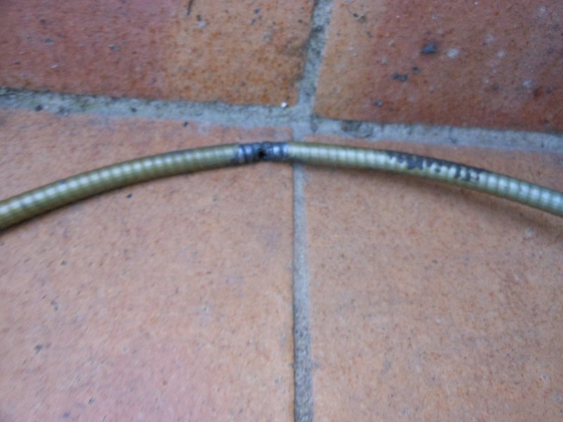

J'ai été à mon boulot pour emboutir le carré du câble.
Pas étonnant que la dernière fois, j'ai plié mon étau: il faut quatre tonnes.
La réparation de la gaine a l'air solide ( j'ai repris un côté mal étamé).
Les deux phares aux ampoules introuvables fonctionnent (25w/25w 12volts)
leur qualité optique, comme aurait dit Marc Defour, est digne d'une boule à cuire le riz.
