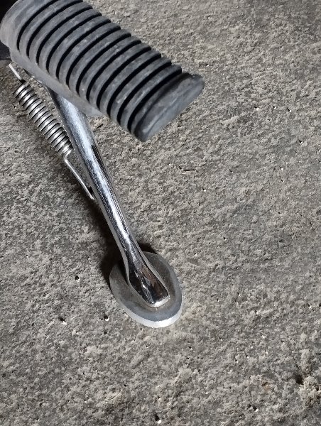

8-Testée pour vous (enfin, surtout pour moi !) :
PLATINE DE BÉQUILLE LATÉRALE : Des fois, ça l’fait pas !
:sorry:
Lors de mon périple estival dans les Alpes suisses et italiennes, (voir sur le site *) avec mon joyeux compère Didier (Ziva17 sur le forum) et vues les conditions climatiques rencontrées plutôt « humides » les emplacements dans les campings présentaient souvent une terre meuble où la béquille latérale de ma nouvelle Bullet 350 avait tendance à s’enfoncer dangereusement. Pas de problème cependant pour la Moto Guzzi V7 III de Didier dont la configuration de la béquille présentant une plus large assise s’accommodait de l’état du terrain.
Cela dit j’ai toujours dans ma sacoche réservoir une platine en bois pour résoudre le problème.
Cependant pour me libérer de cette contrainte, j’ai effectué quelques recherches pour trouver une extension fixe de béquille adaptée à ma Bullet.
A noter que celle béquille est, je pense, analogue à celle de la Meteor ou de la Classic 350, et ressemble à s’y méprendre à celle de mon ex Bullet 500.
Sur cette dernière j’avais finalement opté pour une béquille télescopique de chez Hitchcock.
En outre allonger un peu la béquille au moyen d'une extension de béquille, ne serait pas pour me déplaire, car la moto très inclinée peut être assez dure à redresser si la pente l'est aussi, chargée de bagages.
Bref ma recherche m’a conduit sur ebay pour acheter sur un site indien un modèle annoncé comme adapté à la Meteor 350 donc à fortiori à ma Bullet 350 pour moins de 19€ port compris. Quand on aime, on ne compte pas !
Photos 1 & 2
Le modèle existe en inox brossé ou laqué noir pour s’harmoniser à la béquille. Celle-ci étant chromée sur ma Bullet, j’ai opté pour l’inox brossé.
Elle est constituée d’un empilement de plaques découpées au laser, assemblé par 3 boulons (clé Hallen de 2,5 et clé plate de 7)
Photos 3 à 5
La finition semble satisfaisante, mais les têtes bombées des vis dépassent de la platine inférieure, Il aurait été plus judicieux de prévoir une platine plus épaisse avec des trous fraisé pour l’encastrement de vis à tête fraisés.
Photo 6
Bon je vais y coller une plaque de TBS autocollant découpé dans une chute de ce revêtement antidérapant de pont de bateau. Cela rattrapera un peu l’excroissance de ces têtes de vis et limitera la glisse sur revêtement lisse.
Photos 7
Une fois cette opération réalisée je passe au montage, L’assemblage est effectué directement sur la béquille.
Photo 8 à 12
Je constate alors qu’il y a interférence entre béquille centrale et latérale, ce qui va complexifier la manipulation, Par exemple la remontée totale de la béquille latérale ne peut se faire que si la moto et sur la béquille centrale, et la descente de la béquille centrale que si la béquille latérale est abaissée…etc.
Photos 13
Bref ce n’est guère pratique, le but étant de supprimer un problème pas d’en créer d’autres.
Cerise sur le gâteau, après 2 mises sur béquille latérale, la platine pourtant soigneusement boulonnée s’échappe de la béquille !
Photo 14
Bref échec sur toute la ligne avec une platine totalement inadaptée à la béquille de la Bullet 350 (et le pense aussi de la Meteor et Classic reborn).
Si certains d’entre vous ont expérimenté de manière satisfaisante un autre type de platine de béquille, bien adapté à leur Meteor, Classic ou Bullet 350 ce serait bien de le communiquer ici. :super:
En attendant, je vais en rester à l’utilisation de ma plaque en bois, même si c’est parfois un peu contraignant.
Photos 15 à 17
Voilà, j’espère que cette expérience négative permettra à d’autres de ne pas faire la même connerie dépense inutile! :polom:
Merci, bisous,
Jp :chapo:
* http://www.royalenfieldlesite.fr/spip/s ... article719
Modifié en dernier par jpv17 le 11 déc. 2025, 23:21, modifié 1 fois.
comtevert
Messages : 1543
Prénom : Comtevert
Re: TRAVAUX ET EQUIPEMENTS SUR NOUVELLE BULLET 350
Messagepar comtevert » 19 août 2024, 18:25
Même problème avec la meteor.
Solution: soudure arc par dessous.
Messages : 8842
Messagepar jpv17 » 19 août 2024, 18:57
comtevert a écrit :Même problème avec la meteor.
Merci d'avoir confirmé pour la Meteor. ;)
Messages : 7472
Messagepar corto71 » 19 août 2024, 18:57
ma solution:
Démontage de la béquille, perçage de 2 trous taraudés à 3 dans le gras.
Maintien de la plaque en alu avec 2 btr tête fraisée montées au bloc presse et hop.
Retour sans :) problème à l'origine au cas où.
Aucun antagonisme avec la centrale.
Messages : 8842
Messagepar jpv17 » 19 août 2024, 19:03
corto71 a écrit :ma solution:
Merci Michel. :super:
C'est sur ta 500. Il faut que je regarde l'espace disponible sur la 350 pour que les béquilles puissent se croiser.
Messages : 7472
Messagepar corto71 » 19 août 2024, 19:15
Collé un bout de carton par en dessous, replié la béquille et découpé la forme pour que ça fasse pas c. avec la centrale. ^^
Jide38
Messages : 1412
Localisation : Isère
Messagepar Jide38 » 19 août 2024, 22:15
J'ai eu le même problème entre réhausse de latérale et centrale sur une V-strom, j'ai dû jouer de la lime sur la réhausse. Mais au moins elle tenait sur la béquille.
1R7
Messages : 1369
Messagepar 1R7 » 19 août 2024, 22:53

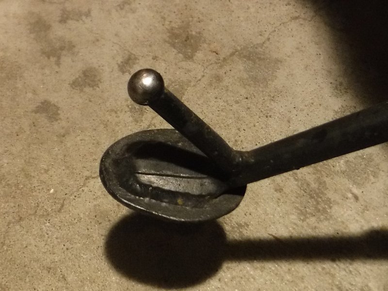

Même modif sur ma SR mais avec une platine soudée sous l'origine ...
Image Image Image ImageImage
