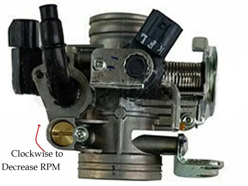

Fab, sur le dessus du corps d'injection de ton Himalayan 411, tu vas trouver une vis en laiton, avec une empreinte pour tournevis plat.
Tu vas pouvoir jouer, un peu, sur le régime de ralenti grâce à cette vis.
Pour augmenter le régime de ralenti, tu fais tourner cette vis dans le sens inverse des aiguilles d'une montre, bref comme pour la dévisser.
Un demi-tour devrait suffire, voire trois quarts de tour.
Ne force surtout pas sur cette vis, elle est fragile.
Tu dois pouvoir accéder à cette vis en soulevant simplement l'arrière du réservoir.
L'indication sur la photo, c'est au contraire pour diminuer le ralenti.

Par contre ça c'est pour une Euro4.
Sur une Euro5, pas de réglage.
En 2021 il y a les deux, Euro4 et Euro5.
Celle de Fab est une euro5.
