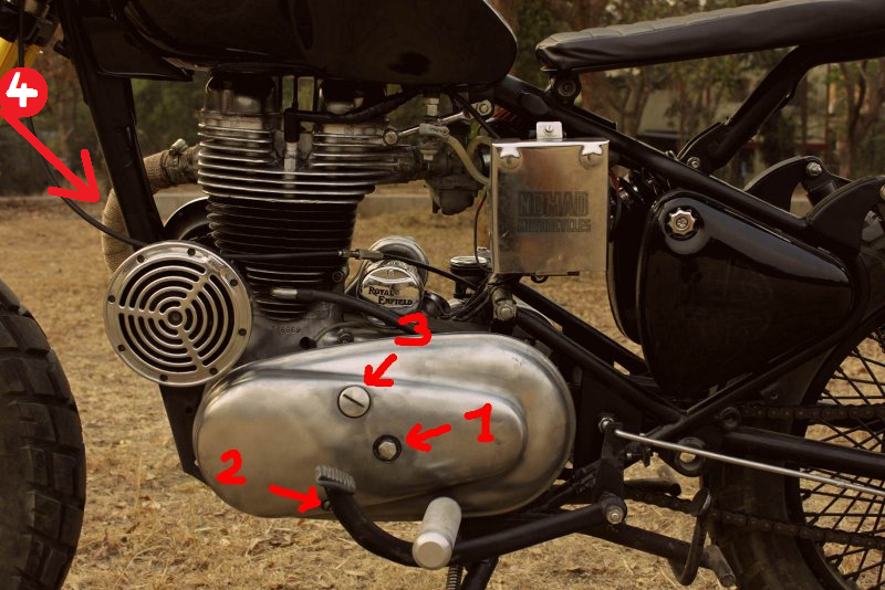

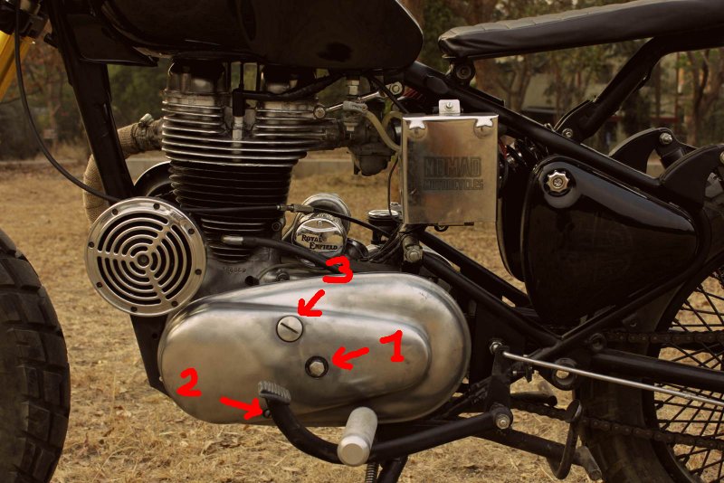

En revanche je ne suis pas certain d'avoir saisi pour l'injecteur ?
J'ai lu dans le manuel qu'il faut vidanger et faire le niveau de l'embrayage séparément, donc cette huile n'est pas filtrée ?
Il y a un gros boulon central qui semble fixer le carter, au dessus j'ai une grosse vis fendue en plastique et enfin en bas au niveau de la pédale de frein une petite vis métallique (vidange ?).
Pour vidanger le carter primaire, il te faut ôter la grosse vis centrale 1 et déposer le carter.
Ensuite tu remontes le carter, en ayant pris soin de nettoyer le joint. Tu remets la vis en place en la serrant avec MODÉRATION . Il faut juste comprimer le joint, pas plus, au risque d'arracher le filetage.
Tu enlèves la petite vis 2 en bas du carter ( c'est la vis de niveau ). Tu remplis avec de l'huile pour boite automatique type Dexron ( ou à défaut avec de l'huile moteur ) par le trou de remplissage du haut 3 , jusqu'à que l'huile ressorte par le trou de niveau. Et c'est ok.
L'huile contenue dans ce carter ne sert qu'à lubrifier la chaine primaire et faire barboter un peu, l'embrayage.

Vraiment DRUID je ne comprends pas que dans les excellentes explications que tu donnes à
KAFF - photo de ta propre R.E. à l'appui - tu passes sous silence le point "4" (photo ci dessous):

GEDEON 03 a écrit :Vraiment DRUID je ne comprends pas que dans les excellentes explications que tu donnes à
C'est donc vrai ce qui se disait dans les rassemblements RE, Il a succombé aux sirènes de la mode hipster ?

Gédéon, t'as encore raté une belle occasion de ne pas écrire de conneries... et de changer de lunettes !
La pétoire sur la photo n'est bien entendu, pas la mienne. On voit bien que c'est une 350. Greffée, de surcroit, d'accessoires d'un goût plus que douteux.
Allez hop, Gédéon ! Une camomille, une claque sur les fesses, et au lit !
