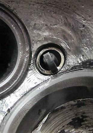

De cette fameuse moto en attente de papiers valables en France, et """terminée""" me restait plus qu'à la laisser tourner pour affiner la mise au point .... Ce qui fut fait mais avec un résultat, pour moi médiocre, car impossible malgré les démarrages au quart de tour d'obtenir parfait ralenti et ce même en agissant sur tous les éléments, jeux aux soupapes, calage d'allumage, carburation, possibles en ce cas !....Donc trop de triche pour un ralenti stable vraiment guère plus de 15-20 secondes d'affilée avec des positions de réglage pas "catholiques" !
Cherche plus Yves, ça sent la soupape pas étanche, que ça refoule dans l'admission, lui fout le hoquet, et malgré la semble-t-il bonne compression, redéculasse pour y voir de près !

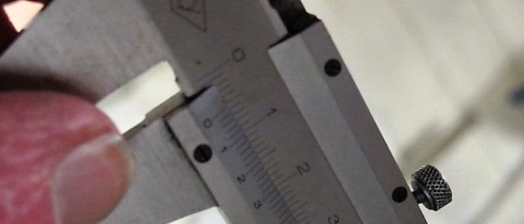

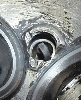

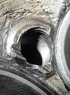

Déposée et à l'établi je retourne cette tête de cylindre pour, tout en place, un teste d'étanchéité, et là tout est parfait (0 fuite) sauf que j'y vois les électrodes de la bougie perdues en fond d'insert trop long à dépassement véritable barrage à démarrage de front de flamme, surtout, j'imagine, pour le maigre remplissage au ralenti .
Photos :
Presque 6 mm de profondeur :
Quand le motard ne s'en plein de rien, on passe à côté d'énormité ?
Comment ai-je pu ?
Réparée !....J'attends mes nouveaux couteaux (fraises) (z'arrivent le 12) pour repasser la bavure du siège d'admission .

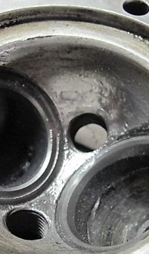

Réparée et avec la bougie installée c'est bien plus explicite, verrez, comprendrez la différence :
Maintenant j'attends forcément un nouveau joint de culasse, youpi Bernard est revenu, pour regoupiller tout cela .

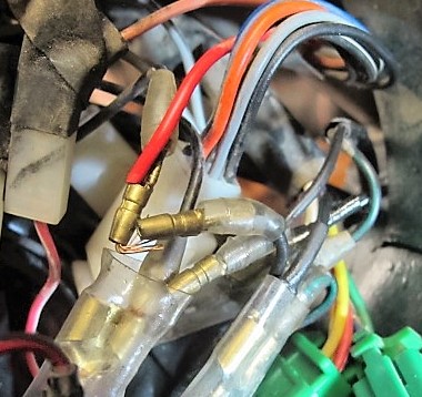

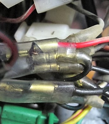

Bon, pour la route, pour le casse-croute, pour divertir, une dernière venue du même engin et que j'ai en stock pour montrer c'qu'il est possible de rencontrer en provenance des indes :
Normalement c'est pour trois fils :
Déballé j'en compte six, fourrés sous le plastique (bonjour les pannes à venir) :
