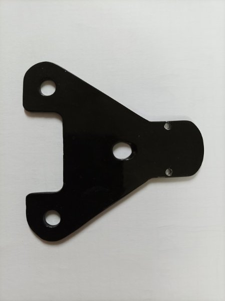

Apparemment, l'afficheur est collé (double face) sur le support en tôle, fabriqué par tes soins. Un petit collier "Rilsan" fixe le câble électrique sur ce dernier...
Oui, il y a un scotch double face (fourni) pour coller sur la petite plaque en alu que j'ai fabriquée.
Le Colson a été suggéré par le fiston pour que le câble ne risque pas de s'abimer sur ma tôle.

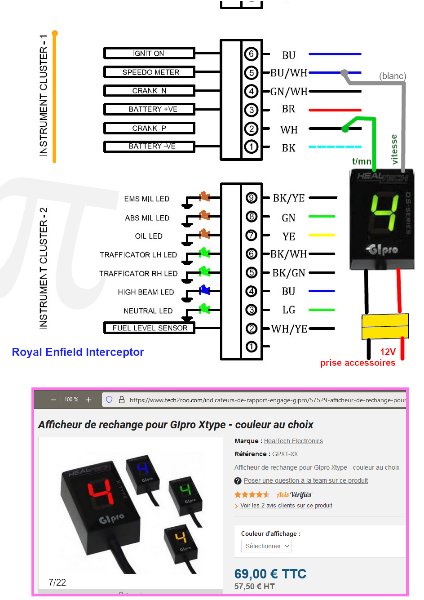

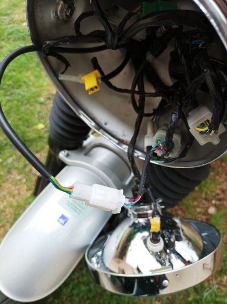

Ma contribution au bidule :
Le schéma de branchement.
Tout se fait très facilement dans le phare
Collé aussi sur une plaque d'alu sur mesure (mais 30 fois moins grande que celle de pinsole07)
Après comme dit plus haut il suffit de l'étalonner (phase d'apprentissage rapide et facile) .
(possibilité de programmer aussi une alerte t/mn ou vitesse)
Et voilà un truc inutile et indispensable au guidon :D

Par contre, on ne voit pas la forme de ta plaque de fixation.
Où l'as tu fixée ?
Photos des détails ?

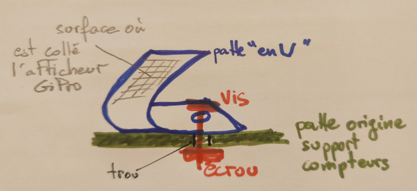

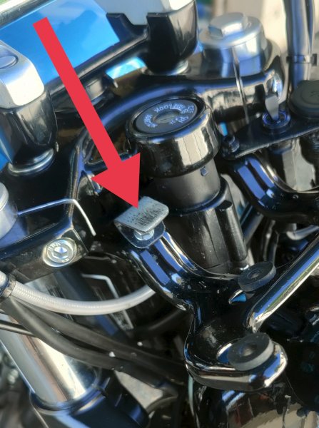

C'est une sorte de U ouvert de la largeur de l'afficheur .
Une des branches est percée et fixée avec vis-écrou sur la patte d'origine de fixation des compteurs, percée aussi.
Je ferai une photo ... peut-être :sorry:

Vincent Vega a écrit :C'est une sorte de U ouvert de la largeur de l'afficheur .
Une des branches est percée et fixée avec vis-écrou sur la patte d'origine de fixation des compteurs, percée aussi...
:mouais: :mouais: :mouais:
Vincent Vega a écrit : ... Je ferai une photo ... ...
:oué: ... parce que l'explication par le texte :capitule:
Messages : 19562
Re: Branchement indicateur de rapport engagé Glpro sur INTERCEPTOR 650
Messagepar Daniel78 » 02 déc. 2022, 20:01
Je pense qu’il s’agit d’une bride en U, qui vient autour de la pièce emboutie, la patte, qui supporte le compte-tours ?

Bon, déjà un croquis vite fait : :polom:

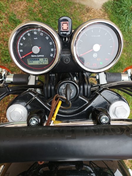

Voilà, j'ai retrouvé ...
Test avant peinture et collage afficheur :
Messagepar pinsole07 » 12 déc. 2022, 07:42
Merci :oué:
J'ai mieux compris :)

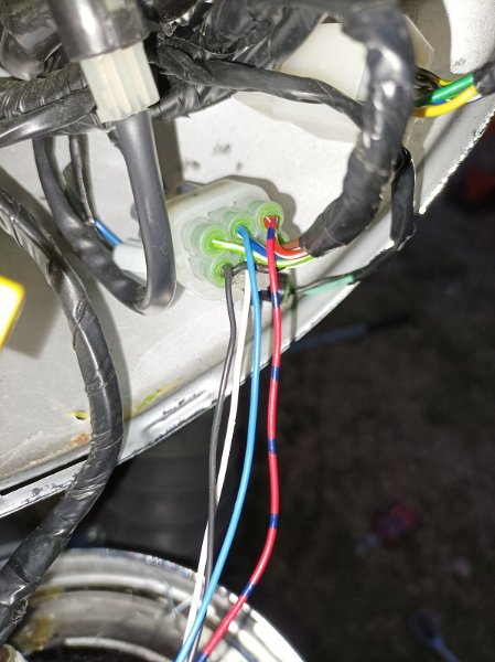

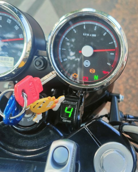

Hello,

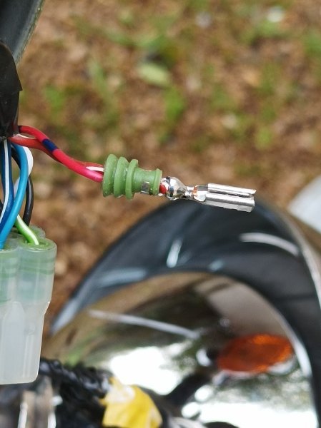

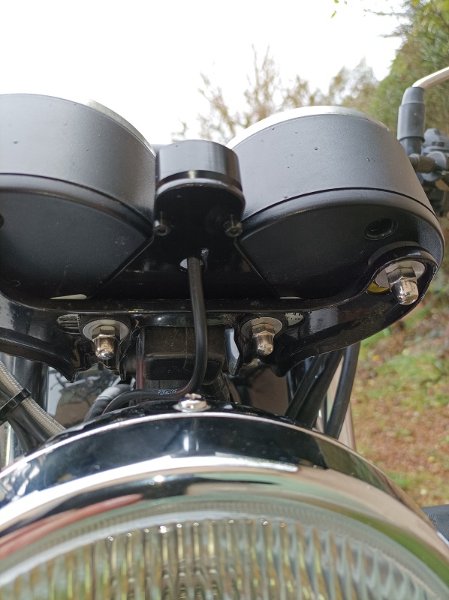

J'ai aussi installé un indicateur de rapport engagé, ne sachant jamais si j'étais sur la 5 ou la 6
J'ai installé un GT3000 de la marque PZracing
Tout commence par tirer 4 fils de la prise d'intrumentation
Le noir pour la masse, le rouge pour le plus (j'ai mis du rouge bleu car je n'avais que ça sous la main), le blenc/bleu pour la vitesse et le blanc pour les tr/min
Je glisse les fils sous l'isolant vert et viens les souder aux cosses de la prise d'instrumentation. A noter que le fil bleu de l'indicateur ne va pas sur le fil bleu de l'instrumentation ça serait trop simple :p . En tout cas le code couleur du GT3000 ou c'est bleu pour les tr/min
Ensuite je viens raccorder mon indicateur de rapport qui n'a pas de connecteur, par 2 connecteurs de 2.8mm que l'on trouve un peu partout
Et ensuite une patte en alu faite maison pour fixer le tout

Et après, il y a un apprentissage ou une programmation ?
Sur la photo t'es en rapport zéro, ça fait un peu bizarre :-D
Joli montage entre les compteurs.
