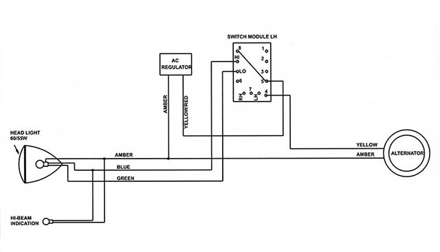

ce qui me plairait c'est que tu me communique ton schéma électrique si tu l'as, ou que tu me donnes le modèle et l'année de ta Bullet pour que je puisse essayer de le trouver moi même!
or sur ma bullet avec alternateur 4 fils, je crame régulièrement le régulateur de tension du circuit éclairage en courant alternatif et donc la tension dans les tourd=s monte à plus de 30 V ce qui me donne un éclairage du tonnerre, mais que pour quelques secondes :mrgreen: :mrgreen: :mrgreen: donc si tu as une solution pour consolider le régulateur ou le remplacer, je suis preneur....
=> Si j'arrive à savoir si ton alternateur est toujours le vieil alternateur Enfield, avec 2 circuits monophasés ou si au contraire ce serait un nouveau modèle triphasé, Je pourrais alors te concocter le schéma d'un régulateur alternatif du genre indestructible, mais il faudra ensuite te le fabriquer toi même, ou alors que tu me rembourses les pièces détachées pour te le fabriquer, car les prototypes fabriqués à l'unité, ça revient toujours plus cher qu'un modèle de grande série, acheté chez le concessionnaire! Par contre, c'est plus solide vu que c'est conçu pour durer longtemps, sans faire d’économie sordide sur les composants!

voila le schéma courant continu pour une bullet avec alternateur 2 bobinages mono, si ça peut te servir
il ne me semble pas qu'il y ait eu des montages triphasés avec le regulateur AC pour le phare
Marc

=> Merci beaucoup pour ce schéma, très lumineux, si c'est vraiment un tel montage qu'a notre ami hiero, C'est bien du monophasé. Ce que je comprends pas c'est pourquoi son régulateur claque tout le temps? Est-ce que tous ceux qui ont un phare alimenté en alternatif ont ce genre de problème avec leur régulateur? Ça m'étonne un peu tout de même! Ce serait un peu ballot de remplacer le régulateur si c'est juste une erreur de montage, ou un problème avec le faisceau ou les connecteurs!

Il faudrait savoir quelles bornes sont en contact dans le switch module pour comprendre ce schéma.
De mon côté j'avais adapté le montage du faisceau électrique Bip à mon goût en mettant le régulateur en parallèle avec mon alternateur 4 fils. Je n'ai pas encore claqué d'ampoule de phare.
Nota: il me semble que le régulateur a une patte (en plus des deux bornes) que j'ai mis en contact avec la masse. J'ai fait ça en imaginant qu'il faut bien que le surplus de jus s'écoule quelque part, à moins que ça se dissipe en calories ce que je ne pense pas.

hiero a écrit :or sur ma bullet avec alternateur 4 fils, je crame régulièrement le régulateur de tension du circuit éclairage en courant alternatif
je pense qu’il s’agit bien du montage de mon schéma puisqu’il dit avoir un alternateur 4 fils
un regulateur AC en Inde ça coute trois francs six sous et je me rappelle qu’avec les copains quand on avait fait un stock de pièces, il nous avait été conseillé de prendre ceux de la marque SWISS ou quelque chose comme ça. je peux pas en dire beaucoup plus n’étant jamais tombé en panne avec ce genre de regulateur. j'utilise des ampoules des anciens phares code européen 40/45 W qui tirent un peu moins que des H4 55/60W
l'avantage du double bobinage sur l'alternateur, c'est que si celui dédié à l'allumage/batterie devait merder il suffit d'inverser le branchement avec celui prévu pour l'éclairage pour pouvoir rentrer
(de JOUR ou alors avec un briquet parce qu'avec une boite d'allumettes c'est chiant)
Excuse moi kubilai
mais j'ai beau chercher et je ne vois pas ce que ce schéma de principe a de compliqué
si c'est le switch qui te géne, il suffit de le supprimer (mentalement) et de faire une arrivée directe sur un inverseur HI / LO pour avoir un eclairage code/phare permanent sans interrupteur
(une simple extrapolation de ton plan de cablage)
enfin je crois
Marc

Ça par exemple je comprend :wink:
