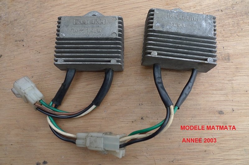

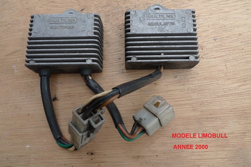

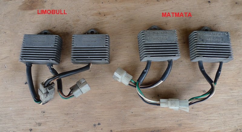

Aujourd'hui j'ai reçu les pièces que m'a envoyé Philippe (Matmata). Grand merci à lui
Surprise au déballage, le câblage du régulateur est différent du mien.
Sur mon millésime 2000, il n'y a qu'une seule sortie de fils alors que sur le millésime 2003 de Philippe il y en a 2.
Du reste c'est bien ainsi qu'il est représenté dans le parts list et le work shop manual.
Étant nul ou presque en élec, je me pose des questions sur la compatibilité des circuits électriques.
Si quelqu'un peut me conseiller, ça m'aiderait bien
