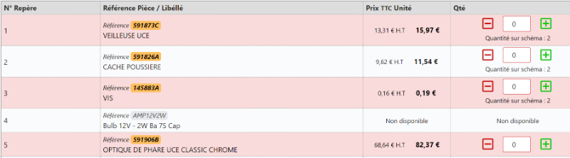

Je me permets de passer sur ce post, car pareil, une des deux veilleuses à claqué, le mécan a changé l'ampoule et depuis j'ai deux éclarage différent entre le gauche et le droit et le pire c'est que le plastique à fondu sur celle où l'ampoule avait grillée !
Du reste, impossible de mettre la main sur le référence sur ce p'tit capuchon de veilleuse

Messagepar filou » 15 mai 2022, 16:18
https://www.azmotors.fr/ROYAL_ENFIELD/PIECE-CLASSIC/vue-eclate-CHROME_CLASSIC/ENSEMBLE_PHARE.html

Messagepar Daniel78 » 15 mai 2022, 16:35
Change l'ampoule qui doit être trop puissante, avant de remettre un cabochon neuf.
Et éventuellement de garage. :)

Ben le problème par chez moi les garage spécialisé royal enfield ça ne court pas les rues :(. Il n' y en a qu'un et il est à Evreux (là où elle a eu sa révision et le changement de l'ampoule...).

Pas besoin d'être mécano pour lire sur le culot d'une ampoule !
Peut-être un tuto serait nécessaire (je parle là pour ton bouclard) ? :mouais:

Je lis 6 volts :téviré: pour celles d'Amazon !
De plus d'une manière générale j'évite le géant américain pour les petites commandes inférieures à 25 € car frais de port. Les chinois d'Ali sont quasi systématiquement mieux placés (et pour cause) et facturent des frais de port inférieurs voire nuls mais faut pas être pressé.
J'ai corrigé..... :oué:
Pour les frais de port c'est 2.99€. ça fait donc moins de 14€ pour 10 ampoules.
