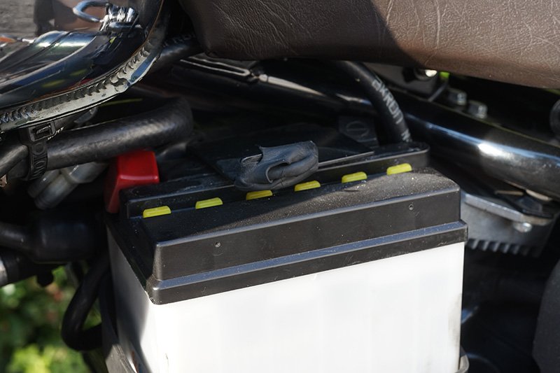

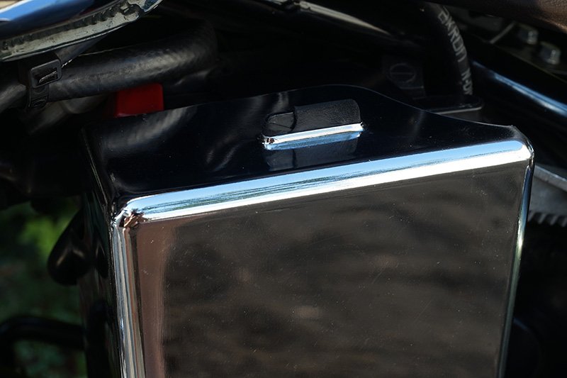

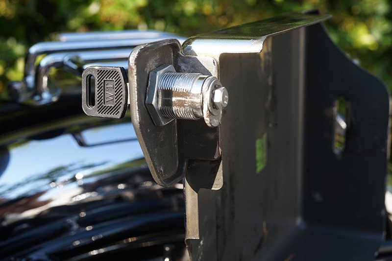

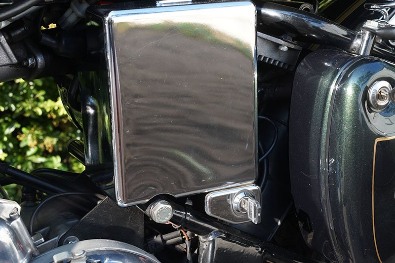

Pour Benfuit ,c'est tout simple , pas du super bricolage mais fait je pense deux ans en arrière et ça n'a pas bougé ,hormis le bout de chambre à air remis en provisoire il y a peu et que je n'ai pas replacé proprement ,même s'il fait le boulot.
Il atténue les vibrations et surtout évite le jeu qui peut provoquer l'éjection du cache.
Aspect extérieur avec serrure boite aux lettres.
Montage:

Merci pour ces photos.
Si on regarde bien cette photo, on voit qu'il y a un espèce de scotch sur la patte en haute.
Je ne sais pas si c'est d'origine ou si le précédent pilote a aussi amélioré la chose.

benfuit a écrit :Merci pour ces photos.
C'est un capuchon en caoutchouc d'origine.

Il a surtout un rôle antivibratoire plus que de maintien du cache.

Oui,c'est un silentblok tout simplement !!
