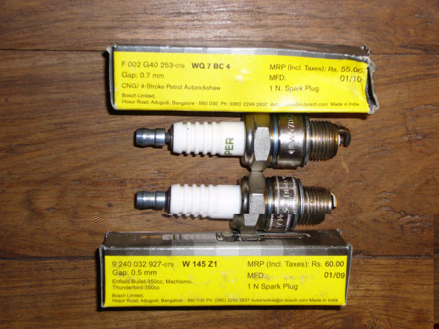

Salut à tous, je viens de changer ma bougie par une MICO/BOSCH W14Z1 qui semble être la bougie nécessaire pour une Enfield 350. La seule différence se situe sur l'électrode qui est légèrement plus courte sur la nouvelle bougie (à peu près 1 mm). Tout le reste est aux mêmes dimensions. Le résultat est que le moteur a des ratés. Probablement l'avance ou le retard à l'allumage à régler (rotation de la platine ?). Quelqu'un confirme ?
Il semblerait que la bougie changée (électrode plus longue) soit destinée aux scooters qui utilisent un mélange d'huile ???
- taille électrode bougies.
- bougies.jpg (37.93 Kio) Vu 5909 fois

Information supplémentaire en lisant les boites de bougies :
- la petite électrode (W145Z1) est bien pour Enfield Bullet 350, Machismo, Thunderbird 350cc
- la grande électrode (WQ7BC4) est destinée aux CNG/4 stroke Petrol Autorickshaw ...
C'est cette dernière qui fonctionne bien sur ma Bullet et la première qui fait des ratés...
- bougies 2.jpg (86.79 Kio) Vu 5847 fois

Ben oui Kubilai, la W145Z1 (tu notes W175Z1 ?) est bien celle prévue pour les RE350... mais c'est celle qui me cause problème ! Quelle peut être l'incidence d'utiliser une autre bougie (celle pour les rickshaws) ?
