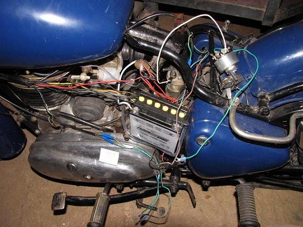

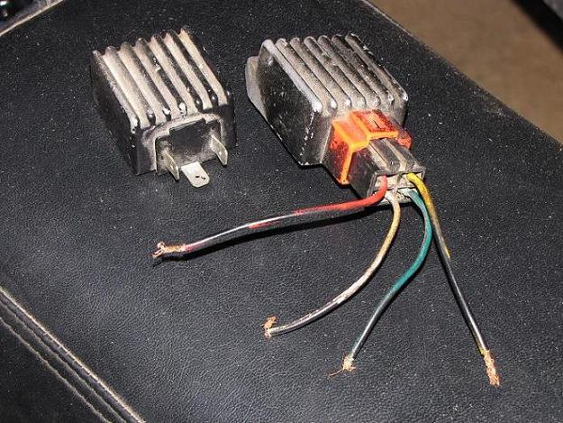

bonjour à tous
j ai entrepris de refaire le circuit électrique de mon electra de 1975, car probleme électrique feux, cligno depuis qu elle est arrivé d inde (je l ai refais faire là bas et rouler 4000km sans probleme, électrique en tout cas), mais aussi des portions de gaines se cassent a la moindre torsion, d époque et pas habitué aux froideurs hexagonales.
mon probleme, est que j ai du courant au testeur a la sortie de l alternateur, mais pas apres le regulateur/redresseur.
ai je fais le bon branchement, blanc et vert sur l alternateur, rouge à la masse et jaune au +.
j ai un autre boitier mais qu avec 3 branches, comment le brancher pour tester.
si le boitier est mort, j ai cru comprendre qu une powerbox serait la solution......
je veux refaire le circuit aussi, car refait a l indienne, ça part dans tout le sens, le schema le plus adapté serait
http://royalenfieldlesite.com/spip/IMG/ ... 0-500-.jpg
Merçi d avance
Merçi d avance

Si ta batterie a son plus au plus, le rouge à la masse ça doit pas être bon !.....c'est la journée !
Vu l'état ton faisceau tu peux le refaire de A à Z !

Vu l'état, le plus simple serait de commander un faisceau. Pour le régul redresseur, je l'avais pas encore vu celui-là
Sinon, OUI pour le power box, c'tune excellente solution

chapeau si tu as trouvé un schema qui ressemble au circuit éclectique que tu nous présente !!
les couleurs correspondent ??
moi non plus je n'avais jamais vu ce genre de régulateur/redresseur
en tout cas, on est voisin

Noël notre vénérable secrétaire de la RA s'en souviens encore, à plusieurs reprise, il à fait pêter les plomb du surigate.
un power box ou tout simplement un nouveau redresseur-régulateur.

moi je prendrais juste le régulateur/redresseur, 5 fois moins cher
Quand ca marchera bien alors un investissement pourra etre interessant

Tu peux acheter un faisceau complet ,mais le problème,c'est qu'il y a les modèles export et marché intérieur.
ton machin,ça doit être un bricolage de toutes les années et de tous les modèles.Prend un régulateur à 15€
comme te le suggère Fab.Pose la question en Inde chez eux.J'espère que l'année de ta pétoire correspond à quelque chose.Ta boite,on dirait un redresseur,c'est ce que j'ai mis sur ma Velocette LE.

Hitchcock ne vend plus le régulateur/redresseur à pas cher.
Il propose le Powerbox à la place (une bonne centaine d'euros rendu dans ta boite aux lettres).
Henry Price vend encore le redresseur/régulateur en une seule pièce (environ 15 euros de mémoire).

Sinon, ton circuit électrique est impressionnant.
Il a été refait avec le reste de la moto pendant les trois longues semaines d'atelier ?

Daniel78 a écrit :Hitchcock ne vend plus le régulateur/redresseur à pas cher.
Avec normalement une remise pour les membres du site.
Sinon, ton circuit électrique est impressionnant.![]()
Henry Price est également revendeur PowerBox. et à un prix très interessant.
je l'avais contacté au mois de Juillet dernier pour ça, mais je n'avais pas pu lui prendre car je n'ai pas de compte paypal, et j'étais trop pressé pour attendre...
