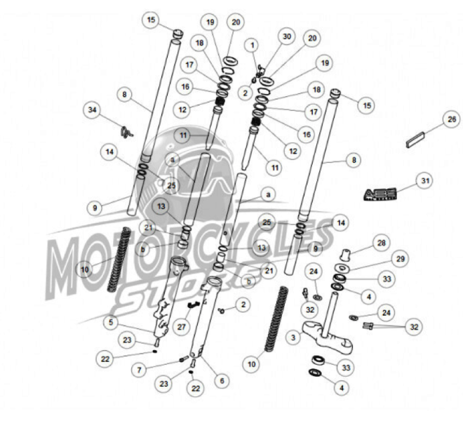

Moins compliqué, voici l'éclaté de la fourche de l'Interceptor :
La question : est-il possible, après avoir enlevé la roue, de vidanger en dévissant les vis repérés 23, avec leurs joints repérés 22, au bas des fourreaux, sans risquer de dévisser une pièce qu'il ne faudrait pas?

Re: Suspension Interceptor 650
Si tu enlèves la vis 23 tu vas désolidariser le plongeur 11 et galère assurée pour le remontage .
C'est bien ce que je craignais!
C'est bien quand on restaure une moto, comme sur mon H2 où j'ai fait repolir les fourreaux en alu, donc tout démonté, remplacé les joints, etc... et je me souviens que le resserrage de ces vis a été assez pénible, donc peut-être que le plus sage est de tomber les fourreaux pour les retourner!
Une fois la quantité de bonne huile bien mesurée, je pars sur de bonnes bases et n'aurai pas à le refaire de si tôt.
Tes tubes, c'est le montage moderne, ça va très vite pour sortir et renfiler tout ça. Tu peux essayer de dévisser par le bout de l'amortisseur, ça
peut peut être fonctionner comme dit plus haut. Sur les fontes quand ça tourne fou, je les dévisse au pétard.
Oui, avec la clef à choc, parfois on s'en sort bien, mais je crois que le jeu n'en vaut pas la chandelle : je vais sortir les tubes et faire ça proprement!
Sinon il faut retourner la moto, mais il va y avoir d'autres soucis avec l'huile du moteur!
