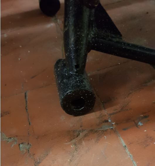

Deux bouts de tube mis en force sur les tubes de la béquille qui sont en contact avec le sol.

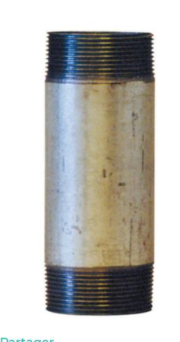

a écrit :Deux bouts de tube mis en force sur les tubes de la béquille qui sont en contact avec le sol.
C'est exactement ce que j'ai fait, 2 mamelons en 26x34, un coup de disqueuse, un coup de soudure, un coup de peinture noire et hop !

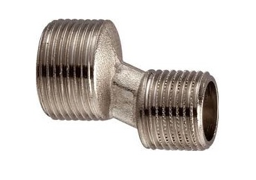

pas bête la solution mamelons du père Filou!
Et tant qu'à faire utiliser des mamelons décalés en position rehaussée:
Le mamelon rehaussé a une incidence évidente sur une tenue prolongée sur la béquille.

maria incarnation a écrit :pas bête la solution mamelons du père Filou!
Ben n'en v'là des beaux mamelons Maria :oops: :polom:
