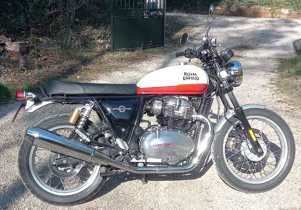

La mienne faisait du shimmydonnage aussi en décapsulant des bières à 90, du coup j'ai monté les Tés au raz des tubes et vidangé l'huile de fourche d'origine pour de la Dafy 10W. Mieux, mais mon Inter secouait encore les bières alors j'ai mis 20cl de plus dans chaque tube (d'huile, pas de bière). Encore mieux, mais toujours du guidomy, principalement en courbe rapide à la réaccélérature. Du coup, agacé que j'étais à cause de la mousse sur mon guidon, j'ai rayonné un cerclage en 19 sur un moyeu avant d'origine, monté un BT46 Bridgestone en 3.50/19 et monté un BT54 Bridgestone en 140/70R18 à l'arrière. Nickel, ça frotte plus nulle part, ça shymmionne plus nulle part non plus et mon demi reste avec son faux col, sans plus! Juste le temps de l'ingurgiter!!!
:003: À la vôtre!
roue de 18 ar.jpg (96.58 Kio) Vu 1559 fois
