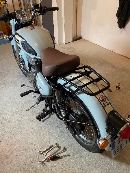

Rien de plus simple à effectuer ! Tige filetée sous la selle + 2 écrous qui tiennent les amortisseurs, c'est tout :super:
IMG_2470 - copie.jpeg (156.21 Kio) Vu 2404 fois

Tu dévisse l'écrou mais sans sortir la vis (juste la pousser)
