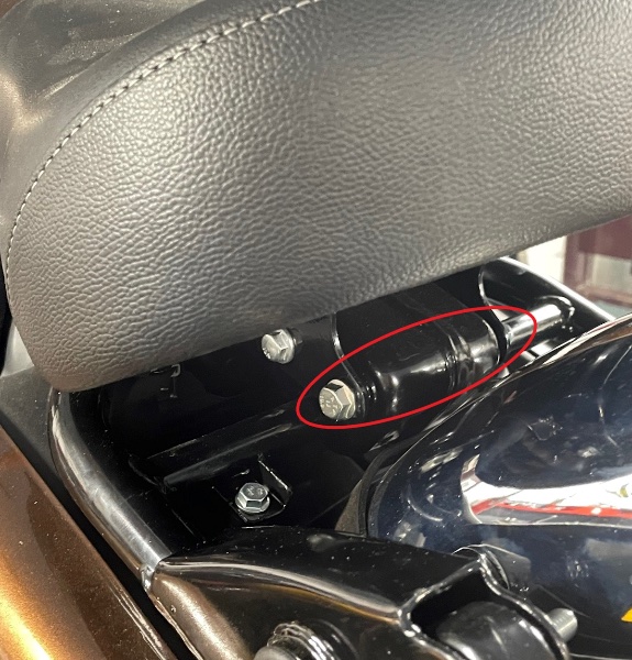

Bonjour a tous !
je ne sais pas si c est le bon endroit pour demander , mais voila mon " soucis " ,ma Classic a le pouf a l arrière qui ne va m être d aucune utilité ( je roule solo ) et du coup je voudrais le virer et avoir le garde boue arrière " épuré " , mais en y regardant de + près ça n a pas l air d être aisé et je ne vois pas trop par quel bout y prendre , je demande au vendeur si on pouvait m en débarrasser en atelier , et la d un air hautain il m a répondu que ça ne serait pas gratuit parce que c est long a faire et qu ils ne gagnaient rien sur une moto a 4000 balles ..... du coup pour une fois je suis resté calme mais je pense que ça si ça avait été un autre jour , je lui faisait taper la tronche dans le réservoir .
pour faire bref quelle est la façon et la ou les astuces afin de tout démonter ? merci .

Rien de plus simple à effectuer ! Tige filetée sous la selle + 2 écrous qui tiennent les amortisseurs, c'est tout

merci pour le lien Youtube et bien sympa la Classic avec réservoir gris et garde boues noirs .
en fait au niveau des amortisseurs il faut juste desserrer et tirer fort ?
c est moi ou les mecs ils ont du mal avec les clés ? bon faut dire aussi que les clés ne sont pas top qualité ....

Tu dévisse l'écrou mais sans sortir la vis (juste la pousser)

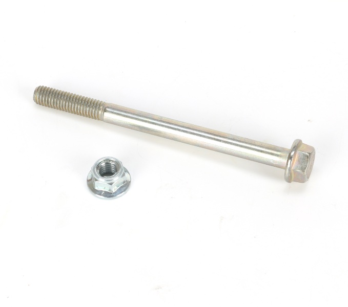

Oui, pas nécessaire d'enlever les vis tenant, entre autres, le haut des amortisseurs.
Par contre il est impératif de remettre un axe (et son écrou) à la place de celui qui fixait l'avant du support du pouf avant son enlèvement car cet axe est indispensable pour tenir aussi la partie arrière du support de la selle du pilote.
L'axe à remettre en place ne pourra pas être celui d'origine tel quel (car trop long) mais soit ce même axe raccourci et re-fileté ( dia. 6mm), soit un axe totalement refait, soit un axe acheté, par exemple chez Hitchcock :

cambouix a écrit :Oui, pas nécessaire d'enlever les vis tenant, entre autres, le haut des amortisseurs.
??? tu m'étonnes ! Sur la mienne quand j'ai enlevé le pouf, je n'ai pas remis l'axe et j'ai roulé sans problème ! Je l'ai par contre remis évidemment quand j'ai installé le porte bagage qui se monte de la même façon que le pouf

Site Hitchcok's part n° 91430 : "fixing kit for pillion seat removal"
Sans cet axe, le support de selle pilote parait n'être tenu que sur un point, à l'avant, lequel n'est pas solide.

quelle longueur pour cette vis ? ça doit être possible de trouver ça en quincaillerie , non ?
ou au pire compenser la différence avec quelques rondelles .

- Membre RA 2024
- Messages : 1952
- Enregistré le : 21 sept. 2020, 11:02
- Modèle de votre autre moto : Triumph Speed Twin 900 . Meguro S1
- Prénom : Jacques
- Localisation : costarmorique
Re: siège passager
11 cms hors tête de vis.
Diamètre 6.
Diamètre 6.
