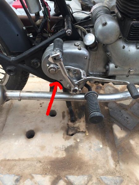

- le but était justement de vérifier que les vitesses passaient, en faisant légèrement tourner la roue arrière... mais sans débrayer !
-il est logique que lorsque tu actionnes le levier d'embrayage, le kick puisse descendre sans forcer, puisque en débrayant tu désaccouples le moteur de la boite.
-pour ce qui est du niveau de boite, on ne le vérifie pas avec une loupiote par le trou de remplissage. Il te faut pour cela ôter la vis de niveau qui se trouve à l'arrière de la boite, ici:
De mémoire clé plate de 15.
Tu complètes par le trou de remplissage, avec de l'huile moteur, jusqu'à ce que ça dégueule par le trou de niveau.

La pétoire sur la photo n'est pas la mienne. Ma moto est beaucoup propre. :D
Si tu as "une vis" à l'emplacement du levier de remise au point mort, c'est simplement parce que ce dernier a été enlevé.
Pour le reste, il y a effectivement sous la boite, une vis de vidange.
Mais si tu regardes bien la photo dans mon précédent post, et que tu regardes au même endroit sur la boite de ta pétoire, tu verras la vis de NIVEAU indiquée par la flèche sur la photo.
Pour ce qui est de la vis de remplissage, elle est sur le dessus du carter de boite, à proximité d'un graisseur, et non pas "au milieu". On la voit également sur la photo.

Messagepar PRYT » 09 déc. 2020, 17:22
Risque de confusion pour un béotien: ta flèche rouge semble montrer une vis du carter...
toi tu sais qu'il y a la vis de niveau sur la tranche mais lui ne l'a peut-être pas remarquée....
à moins qu'il ne prenne cette vis pour "la vis de remplissage au milieu", alors qu'elle tout en haut de la BV.

Messagepar druid » 09 déc. 2020, 17:24
Bref, tu n'as pas lu, tu n'as fait que survoler...
J'ai dit que la vis de niveau était située à l'arrière de la boite...
J'ai précisé qu'on la dévissait avec une clé de 15...
Difficile de dévisser un vis à tête hexagonale de quinze avec un tournevis plat, non ?
Le contraire est valable aussi.
Pour ce qui est de la vis de remplissage, je pense également avoir été clair dans ma description.
Tu as tendance à dégainer le clavier et la souris trop vite. :D
