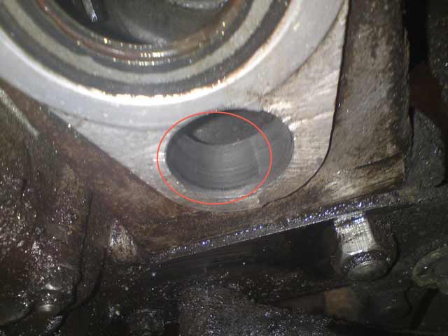

- Logement de la bague 25 ovalisé mais heureusement récupérable

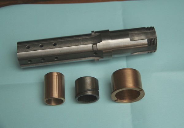

- Nouvelles pièces de chez Hitchcock
Les pièces 33 et 25 sont en bronze made in UK (plus fiables???) - 3-nouveau mainschaft sleeve etc.jpg (45.01 Kio) Vu 2339 fois

Noël,
Il y a ton carter qui a morflé, je n'aurai jamais cru que l'arbre puisse traverser la bague.
Elle a dû rouler sans huile dans une vie précédente.
- Messages : 28488
- Localisation : Limoges
Re: Boîte 4 Naze ou déréglée???
Ton machin a tourné sans huile à un moment,vu la gueule des bouts.Oui,les boites Enfield fuient comme des paniers.Oui ,elles ont souvent tourné sans huile de ce fait.
Mes pignons de boite étaient marbrés à 3500km..sans huile.Et rien n'a bronché depuis . J'avais changé les pignons et les roulements à 3500km,et depuis,je n'ai plus jamais entendu parler de l'outil.La moto à 46000km et les bagues
sont celles d'origine.La marche à sec est la plus grosse source de problème,d'après les mécanos Indiens.(exactement comme les boites Velocette,d'ailleurs)
Oui,j'ai également changé des bagues sur des boites BSA...pour cause de marche à sec également(normalement,c'est inusable)Je n'ai changé des pignons bien marbrés,,que sur des Triumph.
Les Burman d'avant guerre se bouffaient très vite au niveau des pignons,juste trempés.
