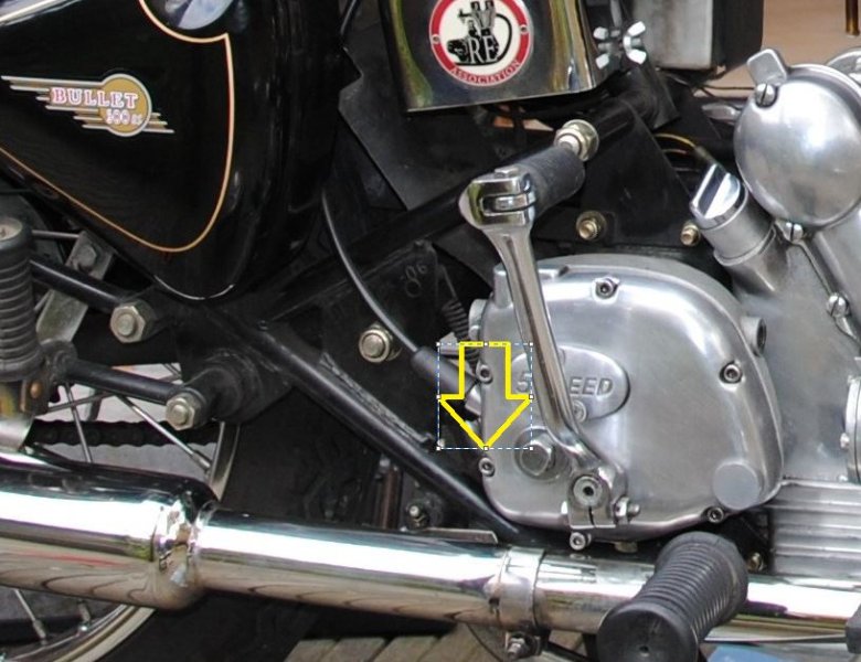

pimentel a écrit :Bonsoir Druid,
J'avoue , c'est une boîte 5 et sélecteur de vitesse a gauche et un démarreur électrique.. :capitule:
J'ai pris 2 photos, elles sont sur mon pc, mais je ne sais pas comment te les envoyer à partir du site.
C'est l'évidence, tu as le pied sur la pédale de frein... à droite (sur ta photo).

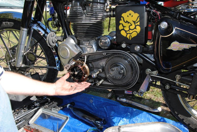

druid a écrit :Bon Dieu, mais c'est bien sûr !
J'avions point vu que cette moto n'était qu'un Canada Dry de "fonte". :mrgreen:
Bon, trêve de plaisanterie, si tu penses en avoir les capacités ( si et seulement si ), démonte le carter primaire pour voir la tronche de la roue libre de démarreur.
Y verra rien si il ne va pas un peu plus loin en tombant l'alternateur !
PDF pour la roue libre de l'Electra (la roue libre est la même).
http://www.royalenfieldlesite.fr/spip/s ... article502
D'un autre coté, c'est pas si méchant.
je m'étais dépanné (en shuntant le démarreur) dans un camping :
