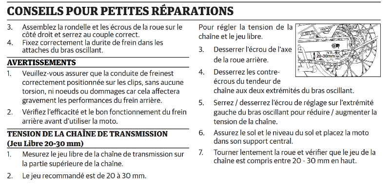

jpv17 a écrit :
Sur mon ex de 2018 Euro IV la mesure se fait bien au milieu du bras inférieur de la chaine, comme en témoigne ce document.
La mesure se fait moto "sur soutien central", donc béquillée à priori, ne serait-ce que pour pouvoir faire tourner la roue.
Le dessin est explicite il me semble, contrairement à la photo qui laisse penser qu'il doit y avoir un écart de 25 à 30mm sous le bras oscillant. :sorry:
Ben sur l'euro V de 2023 c'est différent :sorry:
Screenshot 2025-11-13 at 21-06-44 Royal Enfield Himalayan 410 Owners Manual French - royal-enfield_himalayan-410-owners-manual-french.pdf.png
Screenshot 2025-11-13 at 21-06-44 Royal Enfield Himalayan 410 Owners Manual French - royal-enfield_himalayan-410-owners-manual-french.pdf.png (182.19 Kio) Vu 3839 fois
Le dessin indique bien devant la couronne et la mesure se fait sur la latérale et non la centrale.
