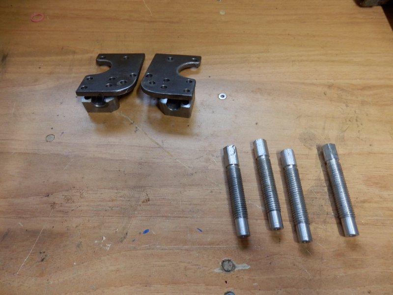

Personnellement, pour retirer les culasses coincées, j'ai confectionné 2 plaques en fer épais que je fixe sur les 1/2 paliers de culbuteurs et que je bloque avec des rondelles épaisses et les écrous des paliers : ainsi, en dévissant les écrous de culasse (que l’on a tout juste débloqués), ceux-ci prennent appui sous ces plaques et la culasse va monter tranquillement. On peut aussi préparer l'avenir, la culasse démontée, en taraudant les puits de goujon à M14 pour utiliser des vis de cette taille pour lever la culasse en prenant appui sur les extrémités des goujons de cylindre.

Sortir une culasse n'est quand même pas ouvrir un moteur.
Néanmoins il faut un minimum d'outillage, ne serait-ce que des clés "Imperial" et un minimum de méthode, repérage quand on démonte. etc...
+ le manuel en français qu'on trouve sur le site, un bricoleur ordinaire peut tout à fait sortir la culasse, l'emmener chez un rectifieur qui peut s'occuper du reste, même démonter les soupapes. Seules les soupapes seront (éventuellement) à lui fournir.
On peut en profiter pour changer pour des soupapes sans pastilles (avec de nouvelles clavettes et coupelles).
Pour illustrer les outils évoqués, voici les deux éventualités:

Si le club de 2CV est celui de Sucy-en-Brie, y'a des bons en mécanique... j'en connais quelques-uns. Je ne sais pas où tu es dans le 94, mais y'a aussi l'Atelier des Chevrons, avec mes potes Jef et Gab', également liés au club 2CV de Sucy. Eux ont aussi des bonnes adresses avec des rectifieurs.
Réparer soi-même sa moto, c'est quand même ce qu'il y a de mieux pour bien la connaître.
Travaille patiemment, avec méthode, et pose des questions quand tu ne sais pas... et ça va le faire !
Une "fonte", pour paraphraser les Africains et les Anglais à propos des vieux Land-Rover, c'est "souvent malade mais jamais mort."
Bonne bricole !
