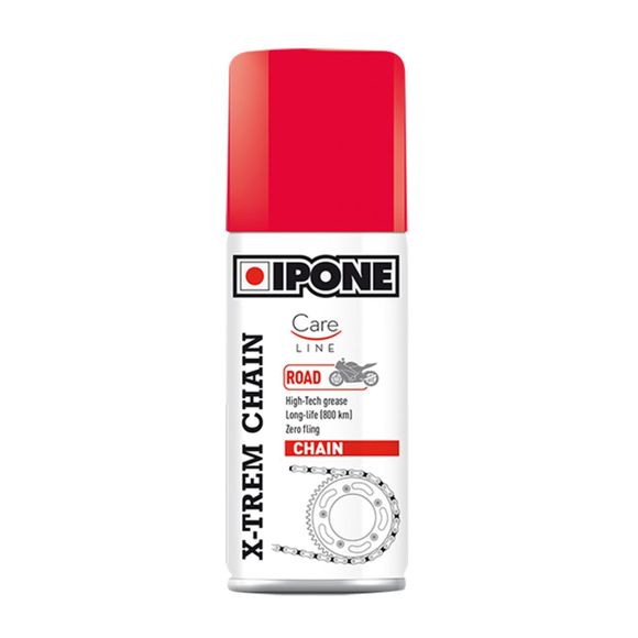

J'utilise de l'huile de pont ou BV type 80w90 après le nettoyage de la chaîne.
Pour le voyage qui dure, je prends une mini bombe Ipone, car cela ne prend pas de place et au retour la chaine aura droit a son nettoyage complet.

Pour ma part, et comme Lionel, j'utilise aussi, quand je fais une virée de plusieurs jours, une petite bombe de graisse IPONE.
Mais, beaucoup mieux, c'est l'installation d'un petit huileur de chaîne "TUTORO" !
