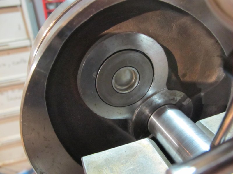

Pastilles, pastilles ?...Ah oui,. que voici installées :
De dessablage si tu préfères Maria .
Que je regonfle, la forme du métal, en y introduisant un chasse conique pour que parois plus larges mordent fermement le trou à boucher !
Un poil de colle scelle-roulement, juste avant, pour dormir tranquille .

Ah OK boucher les trous de fonderie.
Merki Yvesmetz.

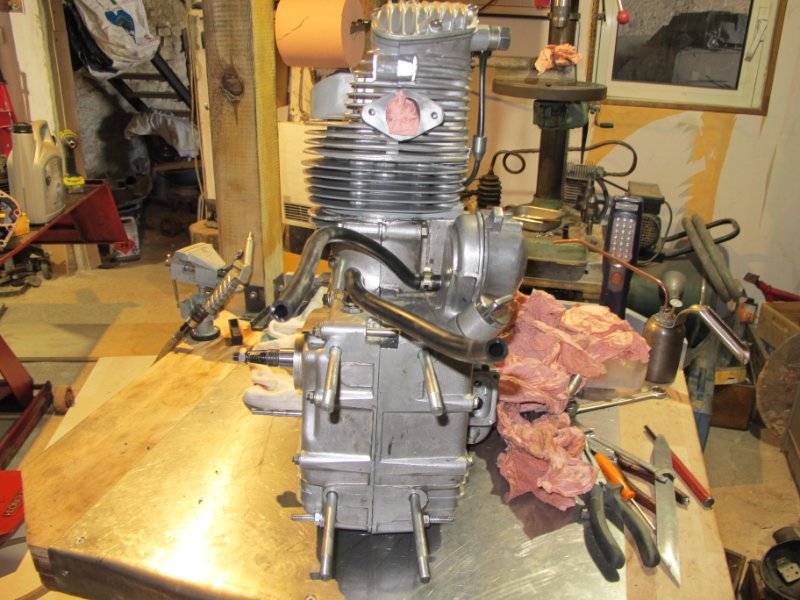

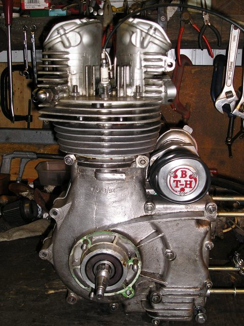

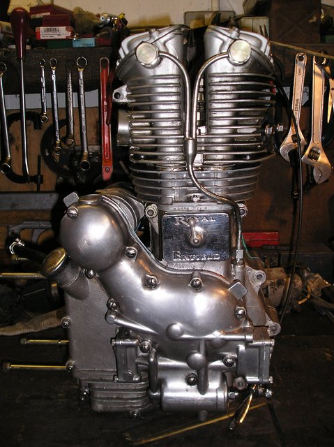

Exemplaire d'une mauvaise période chez Enfield, sous quatre angles :
Plus qu'à attendre la fin, attendre le spi de bout de vilo :
La totale, pour sûr :

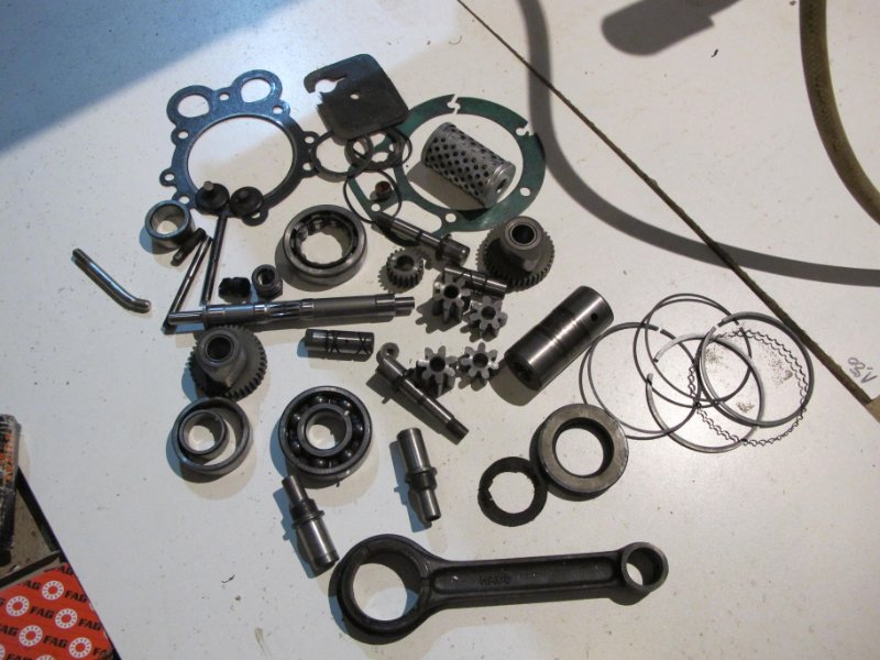

La photo des poussoirs neufs.... apres 60 km
Dommage, après la restauration a neuf de Yves, elle tournait comme une horloge
Souple comme jamais
Mais la, ca commence a faire beaucoup : 3 casses moteur en moins de 500 km pour ce Leanburn de 23000 km.
D abord le piston bizarrement réduit en bouillie
Puis 50 km âpres reconstruction, le vilebrequin ( je prend cette casse a mon compte, car j aurais du le remplacer (bien que les jeux restaient dans les limites acceptables)
Tres belle Reconstruction totale par Yves ( j avais acheté les dernières pièces disponibles chez HP, il a donc du allez commander en inde), mais les poussoirs rendent l âme au bout de 60 km.
