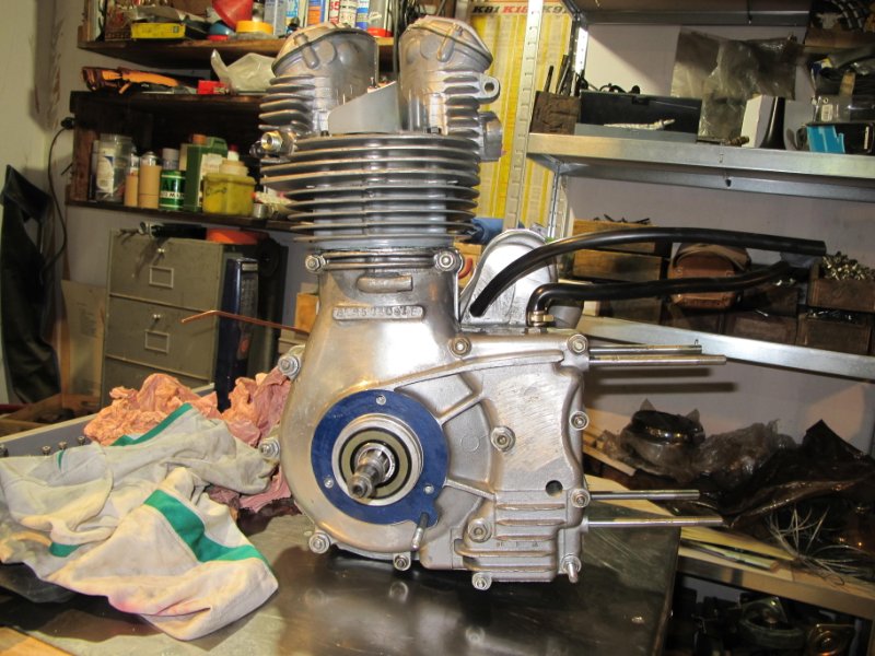

Exemplaire d'une mauvaise période chez Enfield, sous quatre angles :
Plus qu'à attendre la fin, attendre le spi de bout de vilo :
La totale, pour sûr :

Messagepar yvesmetz » 08 avr. 2021, 00:38
Jacqui,.. après repose de ce moteur, remplacement de sa roue libre de démarreur, mise au point, et essai,. tout allait bien, même très bien,.... et puis 60 bornes plus tard son poussoir neuf d'échappement s'est fracturé laissant échapper la tige de culbu !
Que penser ? .... Qu'Hervé a raison d'en avoir marre !....Que dire ? .... Qu'après tout ce qu'on a fait, pratiqué, sur cette charrette, que c'est vraiment de la merde et p't'être bien que les indiens n'ont aucune notion de qualité intrinsèque de fabrication (font avec c'qu'ils trouvent) .... :mouais:
Pas cool, d'autant que tout est neuf ! :grmmml:
Hervé devrait nous glisser une photo du dégât à peine croyable .
