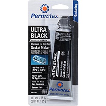

Permatex laisse le temps d'agir sans courir .
Comme Durex!
Ce qu'il faut c'est surtout utiliser une PETITE quantité de produit, que ça soit n'importe quelle marque, ça ne sert à rien d'en faire dégueuler partout.
Comme Yves, j'utilise les doigts, pas une canule de pâtissier pour étendre le bazar.
