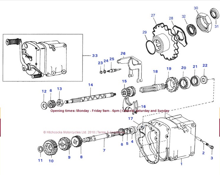

Salut Cyanno,
Je vois que tu es rentré dans le vif du sujet avec ta vieille mécanique :super:
Un truc me surprend en lisant tes commentaires de démontage de l'écrou qui retient le pignon de sortie de boîte. Normalement cet écrou est à peine serré, quasiment à la main car il est ensuite retenu par la rondelle arrière dont on replie un bord ou deux sur l'écrou pour éviter qu'il ne se dévisse. Alors quand je lis combien il a fallu forcer pour ôter le tien, cela me semble bien anormal :blink:
il s'agit de la pièce N° 28 qui est une "rondelle" crénelée avec 2 ailes rabattables sur l'écrou.
Eclaté BV.jpg (115.44 Kio) Vu 4099 fois
Modifié en dernier par Limobull le 09 juin 2018, 13:55, modifié 1 fois.

Limobull a écrit :.... Alors quand je lis combien il a fallu forcer pour ôter le tien, cela me semble bien anormal :blink:
C'est pas faux !

"Normalement cet écrou est à peine serré, quasiment à la main"
heu vous m'inquietez.... on l'a bien resserer avec le couple indiqué sur l'manuel...
c'tecrou n'a pas du etre touché depuis l'assemblage - 17ans
c vrai que Thié etait surpris, mais si on avait eu cette douille de 38 longue ou meme une plate avec 50cm de levier - en 2 appuis l'ecrou est venu
on a galeré avec une cle molette balaise mais pas taillée pour accrocher bien les pans et ensuite a la Russe avec tournevis et maillé
alors vous me dites qu'il sort easy...
Messages : 6080
Re: Rotor bullet fonte
Messagepar Limobull » 09 juin 2018, 20:01
Salut Cyanno,
Bon, le serrage "quasiment à la main" est un poil caricaturé, mais roue arrière bloquée au frein d'une main et clé de serrage pour amener les pans de l'écrou en face des ailes de la rondelle à replier (une seule aile dans mon remontage) de l'autre main suffit à serrer cet écrou.
D'ailleurs tu ne parles pas de cette "rondelle" (pièce 28 sur l'éclaté). Est-elle présente sur ta mob ? Si elle n'y est pas, c'est peut-être ce qui expliquerait qu'un utilisateur précédent ait forcé le serrage pour garantir la tenue :polom:
C'est un peu le même principe que l'écrou crénelé (castle nut en anglais, j'adore ce terme) qui fixe l'axe de la roue arrière, pas besoin de serrer comme un dingue, la clavette est là pour garantir l'assemblage.

je l'ai bien - l'ancienne y etait on l'a depliee/ aplatie et le nouvelle bien replié les 2 pans , ca fait comme les creneaux d'une tour qu'on rabat (castle nut)
