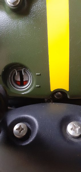

Ça fait partie de mes tocs.
Messages : 6119
Re: Quantité d'huile
Messagepar Jano » 01 oct. 2022, 20:10
Me re-v'la.
Au vu de vos encouragements (je vous en remercie) j'ai opté pour la méthode bourrin à l'indienne.
:036:
Donc aux 2l déjà engloutis, j'ai rajouté 100cl.
Et là, oh surprise le niveau monte.
100cl de plus et il arrive à une hauteur convenable.
En fait avec 2l, il était juste sous le hublot.
Je démarre, fait tourner 5mn puis attend 2mn que tout ça se pose.
Mais en fait, ça ne change pas grand chose avec la prise de niveau à froid. C'est pas ce con m'avait dit... :mouais:
Bref, c'est bon. J'arrête de toquer.
Sauf reprise de niveau sur sol "plus" horizontal, je peux officiellement dire que, quand on vidange une Bullet 500 EFI de 2018 (euro IV) en ouvrant les 2 nables, la crépine, et en changeant le filtre à huile, la quantité d'huile à rajouter est de 2,2 litres.
PS:

Messages : 8842
Messagepar jpv17 » 01 oct. 2022, 21:52
Jano si tu as lu le tuto jusqu'au bout, je mettais 1,9L lors des vidanges pas 1,7L qui est un minimum.
http://www.royalenfieldlesite.fr/spip/s ... article604
Je sais que mon concessionnaire lui mettait 2L.
Je n'ai jamais eu à faire d'appoint d'huile... mais faisais mes vidanges plus souvent que spécifié. Tous les 4000km si mes souvenirs sont bons.
Messages : 6795
Messagepar JicéduVar » 01 oct. 2022, 22:28
Jano a écrit :En fait avec 2l, il était juste sous le hublot.
Le plus important est de ne JAMAIS incliner la moto sur la béquille latérale après la coupure du moteur, sinon l'huile se barre dans le carter gauche et ne revient plus quand on redresse la moto, ce qui fausse le contrôle.
Messages : 6119
Messagepar Jano » 02 oct. 2022, 01:06
jpv17 a écrit :Jano si tu as lu le tuto jusqu'au bout, je mettais 1,9L lors des vidanges pas 1,7L qui est un minimum.
Oui JPV, je l'ai bien lu jusqu'au bout, même plusieurs fois car j'ai la comprenance difficile.
Mais le hic, c'est que jusqu'à 2l (à fortiori 1,9l) et bé je voyais pô d'huile dans le bignou.
Alors comme je dis, à moins d'être pas sur un truc super plat (j'essayerai quand il pleuvra moins)
