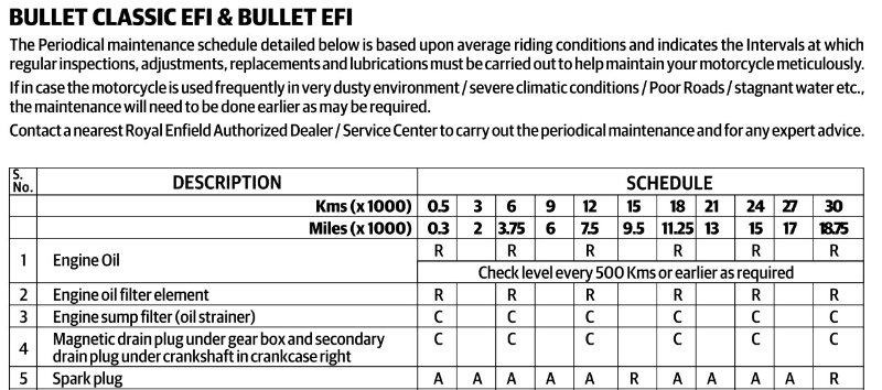

Jano a écrit :Voici l'état de l'huile et des aimants à 3000 km.
La vidange des 500 a été faite.
J'ai un gros doute sur celle des 1000.
(Pas de facture et un vendeur mal à l'aise mais qui me dit que si si, c'est bon)
Question:
D'après les experts que vous êtes,
1. Cette vidange des 1000 km a t elle été faite ?
2. Est ce que la vidange que je réalise (enfin, j'essaye) à 3000 est du superflus ?
Metci pour vos avis et merci aussi à ceux qui m'ont donné leurs conseils concernant le volume d'huile.
D'après le manuel utilisateur :
-1ère vidange à 500 km
-2ème à..........6000 km puis tous les 6000 km
Il n'y a pas de vidange à 1000 km (sauf si celle des 500 n'a pas été faite, ce qui semble une pratique courante chez les concessionnaires).
Faire la 2ème à 3000 km est une sage précaution.
Pour la suite la fréquence de 6000 km entre les vidanges est discutable, certains changent tous les 3000, d'autres un peu plus à 4000 ou 5000. Les huiles ont fait d'énormes progrès mais pour 2 litres, même de qualité on ne va pas chipoter.
500 EFI Entretien.jpg (88.85 Kio) Vu 2501 fois
