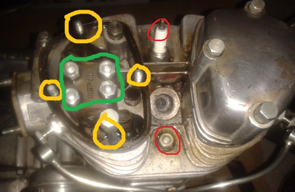

Une question avant que je ne remonte, au risque de passer pour un boulet:
- en rouge: vis de culasse --> 33 Nm
- en orange: vis de cache culbu --> 14,5 Nm
- en vert: vis de support de culbu --> 13 Nm
Est-ce bien ça ? J'en ai oublié ? Au dessus et en dessous du rond jaune ce sont aussi des vis de culasse.
ça me parait vraiment très (trop) peu les 33 Nm pour les 2 vis de culasse...
Merci
Merci
- Messages : 25861
- Localisation : Laroque 47
Re: Help: retour au ralenti non effectué
Je confirme ce qui dit Druid.
Les goujons ne casseront pas, mais les filets s'arracheront de l'alu de la culasse ou du carter.
- Messages : 21363
- Votre moto : .
Oui, les vis de culasse je leur mets moins que 30 Nm !...26-28 maxi .
- Messages : 25861
Et oui, quand on a "la main" habituée aux serrages, on sent bien, parfois, qu'à partir de 30, la résistance commence à changer.
Après, du moins pour les anciennes, tout dépend si les carters du moteur ont été coulés avec des lingots d'alu provenant de moteurs d'avions recyclés, ou bien d'alu provenant du énième recyclage de vieilles casseroles.
Je sais bien que dans la nature rien ne se crée, rien ne se perd et que tout se transforme, mais si on prend le cas du corps humain, (qui est bien un produit naturel), il suffit de voir les belles choses qui entrent par la bouche et voir ce qui sort à l'autre bout ! . . .
Héhé, merci pour vos réponses
Je mettrais maxi 30 alors pour les 2 vis de culasse rouge. Ce que je voulais dire c'est que ça me parait vraiment un faible couple pour tenir la culasse... En même temps vu comment elle tient et la difficulté pour la décoller, et bien ça n'est pas trop génant.
N'ayant pas de clef dynamo pour petits couples, je sens que je vais serrer gentillement à la main, sans forcer et puis quitte à recontroller les couples quelques centaines de km après.
Norton47
- Messages : 417
- Enregistré le : 28 juin 2013, 17:37
- Votre moto : 500 Sixty 5
- Modèle de votre autre moto : BMW R25 1951, Guzzi V5o II 1978, Guzzi Nuovo Falcone 1973
- Prénom : Francis
- Localisation : Genève
J'ai deux clés dynomo, une pour les "gros" serrages et une petite, c'est beaucoup plus précis. Pour le reste, comme disent les copains, serrage progressif, en croix, avant de rouler, et pas plus de 30nm (voire moins) pour la culasse. L'espérience du pas de vis dans l'alu qui te reste dans les doigts est très traumatisante!

- Messages : 4942
- Prénom : Philippe
+ 4 vis pour serrer la culasses = 6
PRYT a écrit :+ 4 vis pour serrer la culasses = 6
Merci
, il me semblait bien que les 4 vis sous les couvre culasse (2 de chaque côté) s'ajoutaient aux 2 vis à l'extérieur
