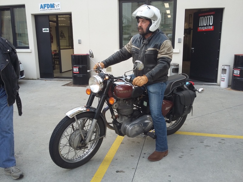

Lequel roule en Classic Chrome je crois
Non, sa 500 est toute noire.
Axel a eu une Standard, revendue pour acheter une Interceptor qu'il a gardé.
Et avant eux...
