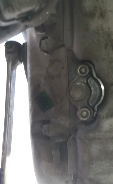

j' ai fait 15000 kms le tendeur à l' envers et j' ai rien cassé, maintenant est ce la cause de mon écrou de roue libre dévissé ???
je l' ai vu à temps j' ai redonné 3 tours de clé et j' ai évité la catastrophe :blink:
P1050140 bis...jpg (131.12 Kio) Vu 4539 fois
Modifié en dernier par louis 911 le 20 sept. 2018, 13:54, modifié 1 fois.

Faut il absolument enlever le carter ou simplement pivoter le tendeur de 180° ? :mouais:

cose a écrit :Faut il absolument enlever le carter ou simplement pivoter le tendeur de 180° ? :mouais:
c' est préférable d' ouvrir comme ça c' est plus facile de régler le ressort de tension et ça permet de contrôler le serrage de l' écrou de la roue libre, très peu d' huile va sortir finalement, prévoir de la pâte à joint pour le remontage et remettre un demi verre d' huile :)

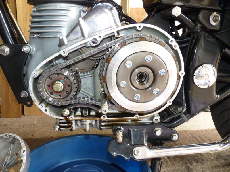

Ouf le mien est dans le bon sens :p
mon tendeur de classic 500.jpg (116.05 Kio) Vu 4366 fois
