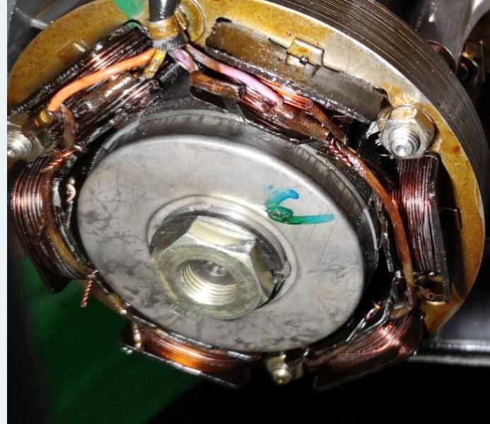

Messagepar filou » 07 déc. 2019, 20:58
J'imagine que c'est un écrou "épaulé" sur l'alternateur ?
Sinon, il ne prend pas sur grand chose. :woot:
