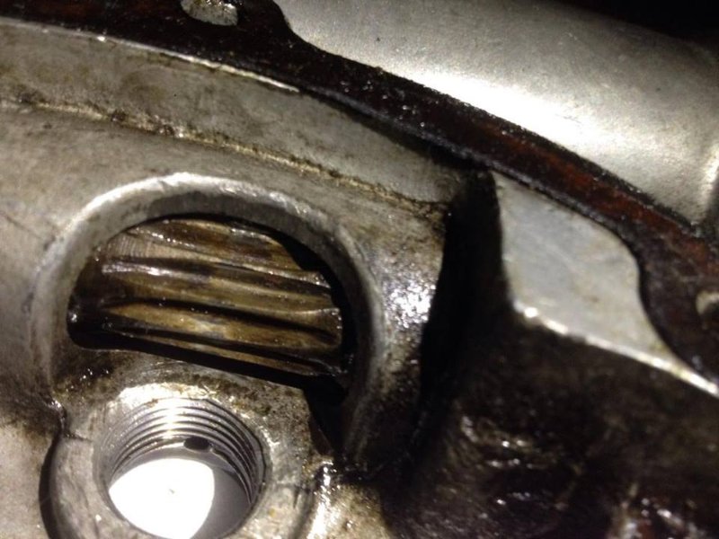

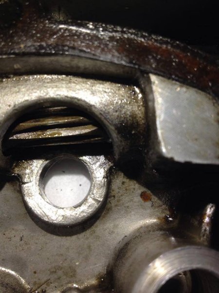

Je profite de ce sujet ouvert, j viens de faire la vidange des 21 000 km sur la Bullet 350 (de 1989) et regardé la worm nut qui me semble en état moyen mais pas facile de dire exactement donc je fais appel à vous les pros: votre avis sur ces photos de piètre qualité ?
Il me semble que je vais aussi être bon pour changer le joint de bout de vilo non ?
Pourtant je roule cool de chez cool (respect des temps de chauffe, rarement au dessus de 70/80 compteur sauf lorsque je l'ai achetée), je vidange tous les 3000km, etc....
Merci d'avance de vos lumières
Ma fonte m'emmerde ( ça coince plus, mais ça fume! Ah non, ça fume plus, ça re-coince...)
- Messages : 21363
- Votre moto : .
Re: Ma fonte m'emmerde ( ça coince plus, mais ça fume!)
La dentition le l'arbre des pompes à huile est correcte encore, après remplacer le joint du worm nut n'est pas la mer à boire et t'assurera sécurité de ce côté ci .
Si tu dois dévisser le worm nut sache qu'il possède un pas à gauche .

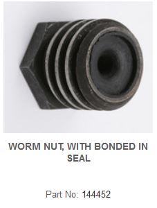

Merci pour ton avis Yves, c'est top
J'ai finalement tout remonté après un bon nettoyage. Je vais approvisionner une nouvelle worm nut via mes collègues indiens. OK pour le pas à gauche afin qu'il ne s'auto dévisse pas en fonctionnement
Et également un joint de bout de vilo car il n'était pas en terrible état. J'espère que ça tiendra les 3000km avant la prochaine vidange.
La pièce se change facilement ? Il suffit juste de tirer le joint et d'en mettre un neuf ? si je prychottte trop alors je vidangerai plus tôt, ou encore je coucherai la moto, déviserrais la vis et essayerai de changer le joint tel quel
Déglingos
- Messages : 1658
Le joint se change facilement...il s'agit maintenant d'un joint en caoutchouc, et prends garde à le recouper à la bonne longueur car habituellement il est taillé trop long...

Déglingos a écrit :Le joint se change facilement...il s'agit maintenant d'un joint en caoutchouc, et prends garde à le recouper à la bonne longueur car habituellement il est taillé trop long...
Comment on peut vérifier sa longueur ?
Faut pas qu'il dépasse ? J'aurais dû prendre + de photos...
Déglingos
- Messages : 1658
Suivant là ou tu t'approvisionnes, soit tu achètes un "Worm-Nut" déjà équipé du "Seal" à l'intérieur
, soit tu prends juste le joint caoutchouc, auquel cas tu vérifies qu'il ne soit exagérément long...je le coupe à ras,voir un léger retrait.

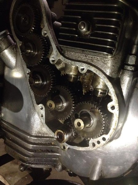

Petit deterrage de sujet.
Suite à la dernière réfection du moteur, ma Bullet a décidé de me récompenser dignement des efforts que je lui avais prodigués en serrant à nouveau.
Fâché, je l'ai encore punie en la mettant au coin, et en l'oubliant pour accorder mes faveurs à de moins ingrates qu'elle.
Je l'ai sortie hier de sa punition, posé sur la table d'opération et extrait le coeur:
Je pensais, lorsque le moteur avait à nouveau serré, que c'était en raison d'un manque d'huile, ayant constaté que la jauge ne trempait pas les orteils dans la piscine après l'ultime serrage, je m'étais convaincu que j'avais oublié de refaire l'appoint. Or, en vidangeant, il n'en est rien: un litre et demi d'huile en sont sortis. C'est donc autre chose...
Les culbus sont bien lubrifiés, la pompe de retour est bien alimentée, mais sa crépine est recouverte au sommet, sur un cm, d'un vernis comme constitué d'huile brûlée. Bizarre...
Bref, je dépose le moteur et l'ouvre pour constater des dégâts qui ont le mérite de l'originalité:
Cette fois, ce sont les circlips de l'axe de piston qui se sont fait la malle, et ont crée de jolies vaguelettes de part et d'autre du cylindre, en haut comme en bas.
Très esthétique.
Cette fois, pas de chichis, le cylindre est irrécupérable, les creux font plus d'1mm de profondeur.
Reste à identifier la cause de la casse:
le piston était un piston indien apacher, neuf.
Le réalésage avait été fait chez un rectifieur réputé, qui m'avait monté des segments compatibles d'Opel pour remplacer ceux fournis avec le piston, de piètre qualité puisque comportant des bulles dans l'épaisseur.
Quand aux circlips...je sais plus.
Fournis avec le piston?
Ou ceux d'avant?
Impossible de me souvenir.
