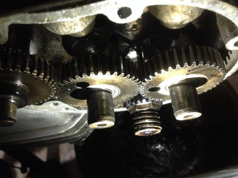

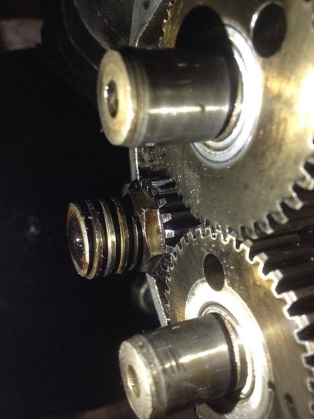

Hello,
Je profite de ce sujet ouvert, j viens de faire la vidange des 21 000 km sur la Bullet 350 (de 1989) et regardé la worm nut qui me semble en état moyen mais pas facile de dire exactement donc je fais appel à vous les pros: votre avis sur ces photos de piètre qualité ?
Il me semble que je vais aussi être bon pour changer le joint de bout de vilo non ?
Pourtant je roule cool de chez cool (respect des temps de chauffe, rarement au dessus de 70/80 compteur sauf lorsque je l'ai achetée), je vidange tous les 3000km, etc....
Merci d'avance de vos lumières
Re: Ma fonte m'emmerde ( ça coince plus, mais ça fume!)
Messagepar yvesmetz » 15 sept. 2018, 13:47
La dentition le l'arbre des pompes à huile est correcte encore, après remplacer le joint du worm nut n'est pas la mer à boire et t'assurera sécurité de ce côté ci .
Si tu dois dévisser le worm nut sache qu'il possède un pas à gauche .

Messagepar RS4 » 17 sept. 2018, 23:23
Merci pour ton avis Yves, c'est top :FB: :FB:
J'ai finalement tout remonté après un bon nettoyage. Je vais approvisionner une nouvelle worm nut via mes collègues indiens. OK pour le pas à gauche afin qu'il ne s'auto dévisse pas en fonctionnement
Et également un joint de bout de vilo car il n'était pas en terrible état. J'espère que ça tiendra les 3000km avant la prochaine vidange.
La pièce se change facilement ? Il suffit juste de tirer le joint et d'en mettre un neuf ? si je prychottte trop alors je vidangerai plus tôt, ou encore je coucherai la moto, déviserrais la vis et essayerai de changer le joint tel quel :D :D
