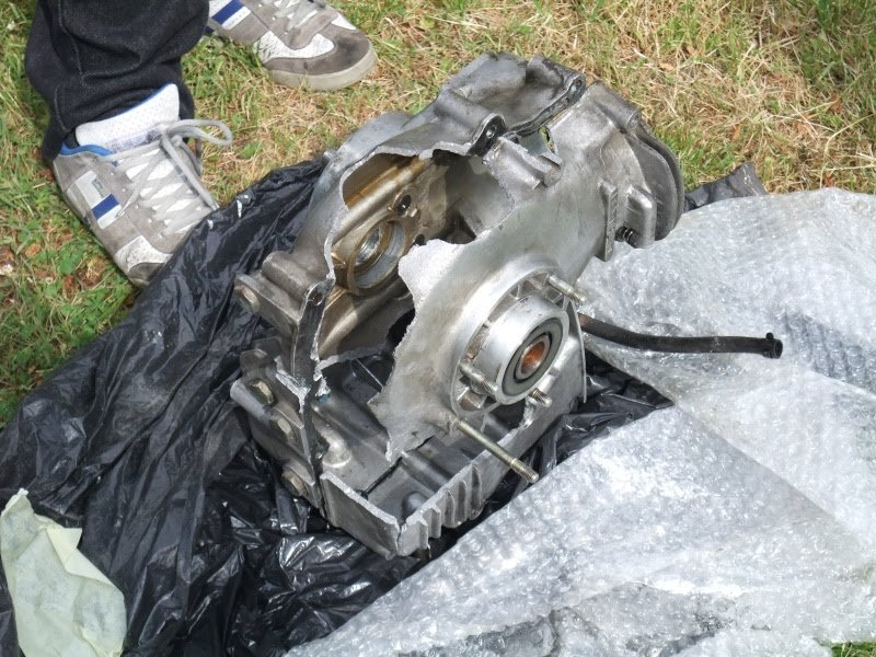

Tout ce travail sur ce moteur et laisser la bielle alu et la bague régule d'origine !!!
Piston forgé et arbres za cames modifiés pour plus de pêche et de compression... Normal que la bague de tête de bielle ne tienne pas.
Et la bielle non plus ne vas pas tenir !!!
Une prépa du haut moteur sans s'occuper du bas... voila ce que ça peut donner :
orgasme bullet 535.jpg (138.26 Kio) Vu 5375 fois
Nan, sérieusement, le prix annoncé est largement trop haut pour un moteur à refaire...
:ange!
:ange!
Vue la photo :010: j ai compris il faut l'ouvrir et tout refaire donc je laisse tomber je trouverai une autre bécane en meilleur état.
