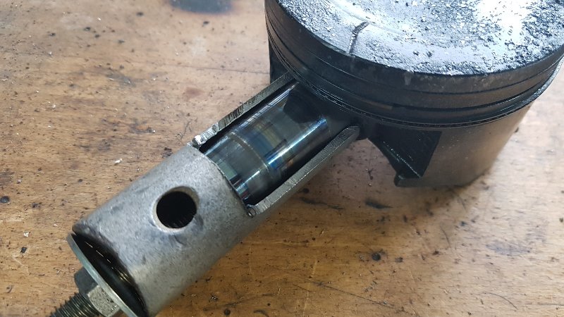

Je suis rentré et j'ai démonté.
Bon, c'est le carnage.
Voici les photos...
Voilà, je le sentais pas depuis le début ce moteur.
Bon...

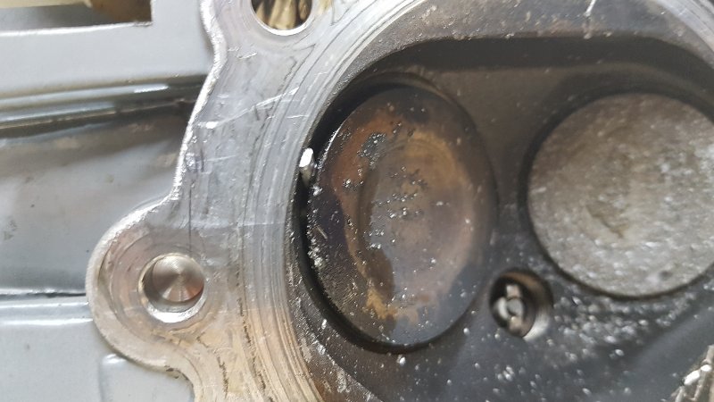

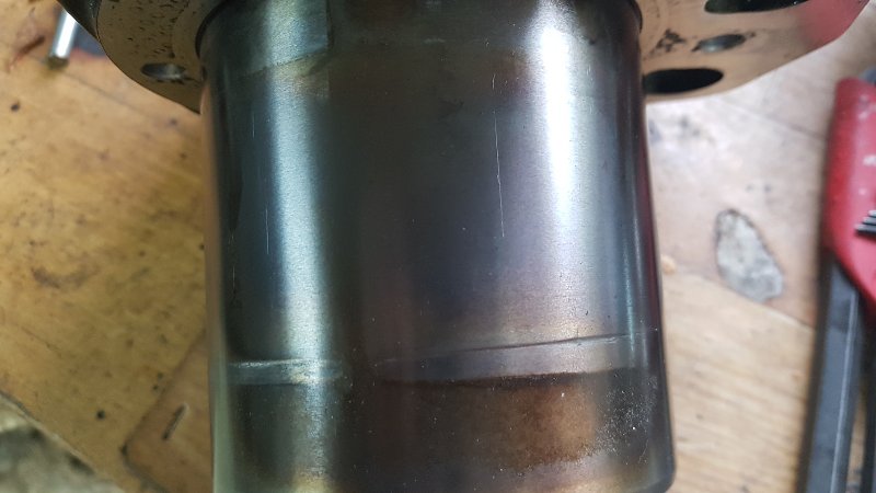

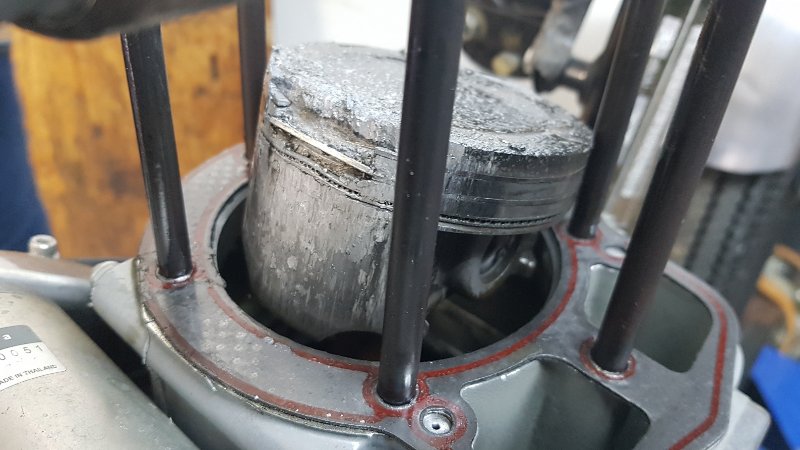

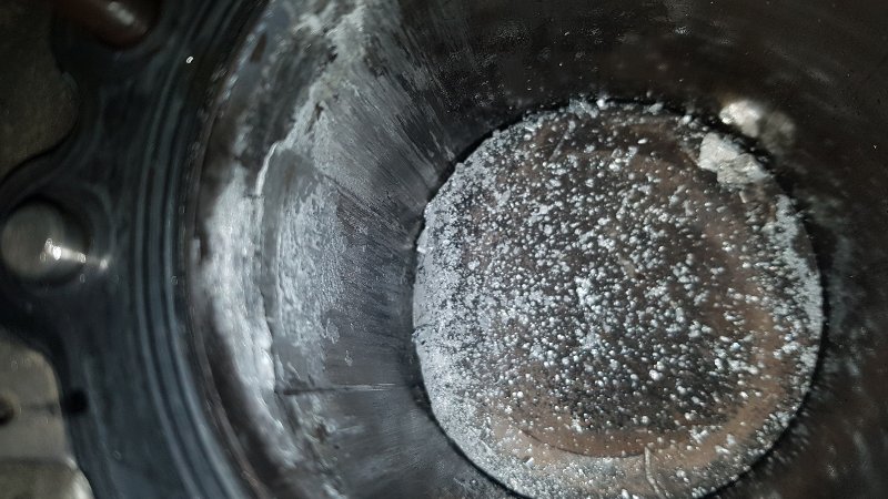

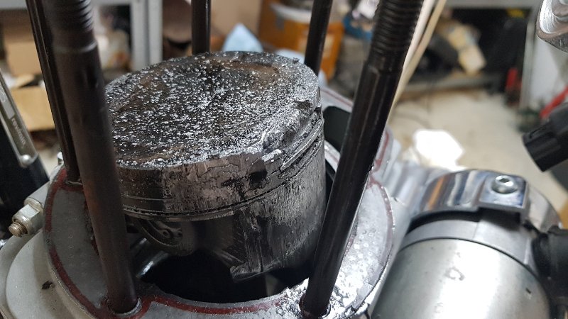

Le piston a fondu.
Mais, si j'ai trouvé de l'huile dans le haut moteur, l'axe de pied de bielle était totalement sec !! et il a bleui. ainsi que le côté du cylindre.
Autre indice : le petit trou de lubrification de la bague bronze de pied de bielle n'est pas en face du trou dans la bielle, est-ce normal ?
Le piston est mort, le cylindre surement, la culasse est attaquée (mais peut-être sauvable ? mais impossible de sortir les souspapes, IMPOSSIBLE !!! pourtant elles ne sont pas grippées).
Mais, ce qui m'ennuie le plus, c'est la bielle....
Elle a surement chauffé, je trouve que la couleur en haut a changé...

Je ne sais pas comment se fait l'injection de l'huile venant de la pompe et du filtre, dans le tourillon du vilebrequin (sans doute du côté droit).
Il est certain que le pied de bielle a manqué d'huile, tu dis que le trou de la bague de pied de bielle n'est pas en face du trou de la bielle, il n'est pas tout à fait en face ou pas du tout en face ?
Apparemment un bout de segment a cassé et est coincé dans la soupape d'admission ?
La bague du pied de bielle a chauffé.
Je pense à un problème de graissage insuffisant, car pour chauffer autant avec un moteur en bon état, il aurait fallu que tu le cravache plus fortement que tu l'as fait.
Bon courage.
Bon courage.
Oui, enfin ...
Quand on voit la gueule de la bougie
+ "là, je m’aperçois que l'arrière de la moto est badigeonné d'huile."
+ "Je pousse à 110, puis sur la dernière ligne droite, j'ouvre en grand quelques secondes à peine pour atteindre le 120"

L'huile, je pensais qu'elle venait de mon huilage généreux de la chaine, je n'aurais jamais imaginé que ça sortait du reniflard !
Et, la bougie, ben en la démontant out à l’heure elle était normale. Bizarre.
Les deux choses qui me foutent le moral à zéro :
1) refaire le haut moteur, pas de soucis, j'ai déjà fait, ça coûte, mais je sais faire. Mais là, faut changer la bielle !! donc l'embiellage ! et ça, outre que ça rajoute 600 euros... je sais pas faire.
et puis
2) je ne sais pas d'où vient le problème, alors tout remonter en y laissant mon dos et un bras pour que ça recasse, pas cool.
Jacques, les deux trous ne sont pas du tout en face l'un de l'autre, aucune liaison ! mais est-ce la cause du problème ou la résultante ? (chauffe, serrage, la bague se déplace). comment savoir ?!
Et comment tester le graissage ?

Mais bon, je ne vois pas trop pourquoi ça viendrait de là, surtout qu'il a rempli son rôle, l'évacuation de l'huile.
Sauf que là, c'était pas des vapeurs, c'était plein d'huile liquide !!!
Quelqu'un a une idée du type de problème lorsque qu'un moteur se mets à cracher de l'huile par le reniflard comme cela ?
Alors j'ai acheté un reniflard sur un site. Un reniflard genre cône (comme certains filtres à air genre KN).
- Bullet 350
- Messages : 4168
- Localisation : Haute Savoie
Re: catastrophe
C'est en général dû à une surpression dans le bas moteur, elle même conséquence d'un manque d'étancheité des segments. Usure, ovalisation du cylindre, casse d'un segment, rayure de la jupe ou du cylindre, etc.
