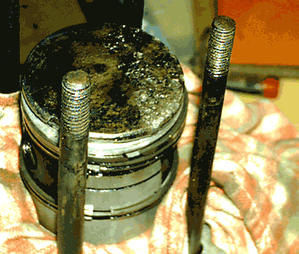

Bonsoir à tous.
Bon, je n'ai plus de moto, le moteur a rendu l'âme.
Je m'explique : après avoir fait les dernières vérification (huile, essence neuve, chaine, filtres etc...), je suis parti faire un tour.
Je m'arrête à la station service pour compéter le réservoir (avec du 95).
là, je m’aperçois que l'arrière de la moto est badigeonné d'huile.
Je me suis dit que j'avais eu la main lourde, je venais de huiler la chaîne.
J’essuie le tout et surtout le flanc du pneu, et je repars.
Je pousse à 110, puis sur la dernière ligne droite, j'ouvre en grand quelques secondes à peine pour atteindre le 120, pas de soucis.
Je ralentis et ré-accélère un peu et là je trouve que la moto n'avance plus.
Puis, de moins en moins.
Puis un drôle de cliquetis/bruit bizarre.
Je roule encore un peu (grosse nationale, pas de possibilité d'arrêt) puis voyant une aire de repos, je me mets au point mort.
Le moteur cale instantanément.
A l'arrêt, le kick est bloqué.
OK, j'ai serré.
L'huile est parie du reniflard (un cône, pas pour le style, mais Hitchcoks ne m'as pas envoyé ce que j'avais demandé, dans "l'urgence", j'ai acheté un cône vite fait).
Bref, l'huile est sorite à gros bouillon par le reniflard.
Super indice peut-être pour vous pour la suite.
je rentre en poussant la moto sur des chemins de terre défoncés par les sangliers en pleine forêt sur plus de deux kilomètres (je suis sportif, mais j'en ai bien chié quand même).
Je suis rentré et j'ai démonté.
Bon, c'est le carnage.
Voici les photos...
Voilà, je le sentais pas depuis le début ce moteur.
Bon...
Le piston a fondu.
Mais, si j'ai trouvé de l'huile dans le haut moteur, l'axe de pied de bielle était totalement sec !! et il a bleui. ainsi que le côté du cylindre.
Autre indice : le petit trou de lubrification de la bague bronze de pied de bielle n'est pas en face du trou dans la bielle, est-ce normal ?
Le piston est mort, le cylindre surement, la culasse est attaquée (mais peut-être sauvable ? mais impossible de sortir les souspapes, IMPOSSIBLE !!! pourtant elles ne sont pas grippées).
Mais, ce qui m'ennuie le plus, c'est la bielle....
Elle a surement chauffé, je trouve que la couleur en haut a changé...
Voilà, vous savez tout.
Je suis tellement dégouté, mille ans que je rêvais d'une RE.
A moins que l'un de vous ait un moteur dans sa poche, je peux dire adieu à la moto.
Je suis tellement dégouté.

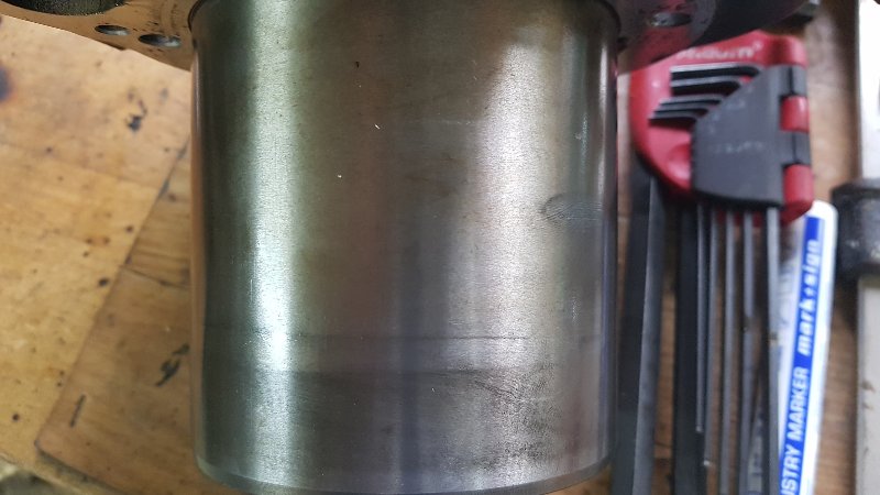

Messagepar Ricardo » 01 mai 2019, 20:17
le côté du cylindre

Je ne sais pas comment se fait l'injection de l'huile venant de la pompe et du filtre, dans le tourillon du vilebrequin (sans doute du côté droit).
Il est certain que le pied de bielle a manqué d'huile, tu dis que le trou de la bague de pied de bielle n'est pas en face du trou de la bielle, il n'est pas tout à fait en face ou pas du tout en face ?
Apparemment un bout de segment a cassé et est coincé dans la soupape d'admission ? :mouais:
La bague du pied de bielle a chauffé.
Je pense à un problème de graissage insuffisant, car pour chauffer autant avec un moteur en bon état, il aurait fallu que tu le cravache plus fortement que tu l'as fait.
Bon courage.
Oui, enfin ...
Quand on voit la gueule de la bougie
+ "là, je m’aperçois que l'arrière de la moto est badigeonné d'huile."
+ "Je pousse à 110, puis sur la dernière ligne droite, j'ouvre en grand quelques secondes à peine pour atteindre le 120"
:larme:

Messagepar Ricardo » 01 mai 2019, 22:39
Bonsoir à tous.
Oui, je suis bien dégouté.
C'est le temps passé sur cette moto pour la faire à mon goût qui me coûte le plus.
200 heures au moins.
Bien sûr tout est réparable, mais l'argent, je ne l'ai pas.
Et c'est vrai que c'est mieux qu'un accident (j'en sais quelque chose, je suis infirmier en orthopédie depuis 20 ans;alors des accidents, j'en ai vu..)
Mais un grand merci pour les messages de soutien et d'encouragement.
Filou, tu sais, lorsque j'ai acheté cette moto, il était marqué partout qu'elle tenait le 110 de croisière sans problème, alors sur 1 ou deux kilomètres, elle n'aurait pas dû avoir de soucis.
L'huile, je pensais qu'elle venait de mon huilage généreux de la chaine, je n'aurais jamais imaginé que ça sortait du reniflard !
Et, la bougie, ben en la démontant out à l’heure elle était normale. Bizarre.
Les deux choses qui me foutent le moral à zéro :
1) refaire le haut moteur, pas de soucis, j'ai déjà fait, ça coûte, mais je sais faire. Mais là, faut changer la bielle !! donc l'embiellage ! et ça, outre que ça rajoute 600 euros... je sais pas faire.
et puis
2) je ne sais pas d'où vient le problème, alors tout remonter en y laissant mon dos et un bras pour que ça recasse, pas cool.
Jacques, les deux trous ne sont pas du tout en face l'un de l'autre, aucune liaison ! mais est-ce la cause du problème ou la résultante ? (chauffe, serrage, la bague se déplace). comment savoir ?!
Et comment tester le graissage ?
Chewie, je vais regarder tes liens. Crois-tu que ce sont les mêmes pièces que chez Hitchcoks ?
Je vais aussi appeler demain chez tendance roadster et d'autres que je pourrais trouver, histoire de voir comment se procurer un moteur en bon état.
Je pense que ce ne sera pas plus cher que d’acheter toutes les pièces.
Peut-être trouver une épave.
Mais ça doit pas courir les rues une épave de Bullet 2015...

Eh bien mon reniflard d'origine étant percé (bonjour la qualité des caoutchoucs, j'ai plein d'autres trucs qui sont déjà bouffés au bout de 6000 bornes !) j'ai commandé chez nos amis anglais qui se sont trompé dans la commande.
Alors j'ai acheté un reniflard sur un site. Un reniflard genre cône (comme certains filtres à air genre KN).
Mais bon, je ne vois pas trop pourquoi ça viendrait de là, surtout qu'il a rempli son rôle, l'évacuation de l'huile.
Sauf que là, c'était pas des vapeurs, c'était plein d'huile liquide !!!
Quelqu'un a une idée du type de problème lorsque qu'un moteur se mets à cracher de l'huile par le reniflard comme cela ?
Messages : 4168
Re: catastrophe
Messagepar jbt » 02 mai 2019, 06:56
C'est en général dû à une surpression dans le bas moteur, elle même conséquence d'un manque d'étancheité des segments. Usure, ovalisation du cylindre, casse d'un segment, rayure de la jupe ou du cylindre, etc.
