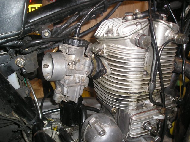

J'ai torché ça au tour et à la fraiseuse en m'amusant.
Brut d'établi, aucun ébavurage (perte de temps si ça ne fonctionne pas!) C'est taillé dans un pied de banc en alu.
Il y a un clapet rond taillé dans du clinquant d'inox de 0.5mm, avec un ressort faible pour que la pression puisse s'échapper, et
que le moteur soit en dépression quand le piston remonte.
L’inconnue c'était de savoir si la moitié de l'huile du moteur allait sortir par le tuyau, non raccordé volontairement pour
voir ce qui allait se passer. 20 km cet après midi sans crachement d'huile. Cette pétoire de 1994 est absolument d'origine au niveau de la boite de vitesse (pas de roulements étanches) et ne perd pas une goutte d'huile.
