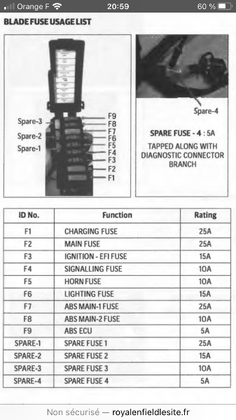

Bonsoir les amis
hier matin clé de contact insérée dans l'himalayan et rien : que nenni... je me dis que la batterie doit être à son plus bas. je mets le chargeur et celui-ci me dit "ta batterie est à son meilleur niveau". alors que se passe t il ?..1.000 choses peut être allez vous me dire !!!. Je n'ai plus rien qui s'allume, bref panne électrique je suppose...je suis parti acheter quelques fusibles mais ne trouve pas le plan du boitier, autrement quel fusible sert à quoi ?.
Alors deux appels à vous. Quelqu'un peut il me dire par lequel commencer ? et des idées sur la panne ?. C'est un modèle 2018 qui totalise environ 5.000 kms.

merci Grégory, j'y regarde dès demain matin et merci également à toi Daniel pour le tableau

pour avoir eu dom au tel : il n'y a aucun jus quand il met le contact (rien au TDB et encore moins de phare)
il a essaye de rempalcer son fusible F2 sans succes.
il faut tester la batterie maintenant (sur une voiture avec des cables par exemple) voir si elle n'est pas morte....
apres, il faudra regarder du cote du contacteur...
