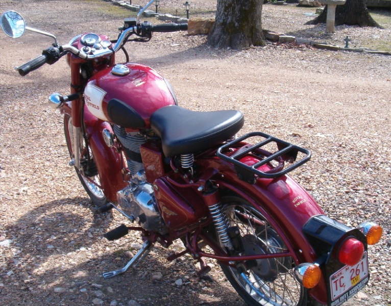

Sur la toile, j'ai vu que l'on pouvait ôter le pouf passager de son arceau et utiliser celui-ci pour y fixer un porte paquet en lieu et place du pouf comme sur la photo ci-dessous.
Malheureusement j'ai eu beau chercher mais je n'ai pas trouver l'objet en question à la vente. Il y en a un semblable chez hitch, mais c'est pour electra.

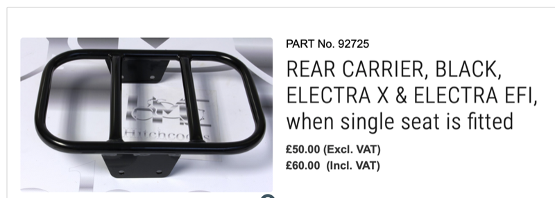

Merci jpv, mais je recherche plutôt ce porte-paquet, que l'on peut fixer sur le système de selle passager.
Il ressemble à ça:
Mais celui-ci est pour electra; à moins qu'il puisse miraculeusement se fixer aussi, il faudrait connaître les dimensions exactes des trous...

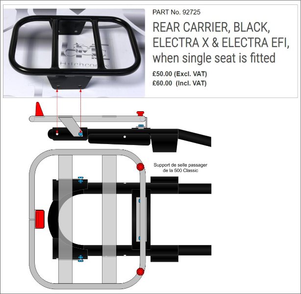

Demande leurs les dimensions des entraxes des trous de fixation et tu sera fixé.
Mais à mon avis, ça semble correspondre, regarde le dessin que j'avais fait à l'échelle et sur lequel j'ai rajouté la photo du porte bagage de chez Hitch mis à l'échelle.
(je me suis fait le mien avec du rond de D12 et du fer plat pour supporter top cases ou valises GIVI).

hourdek1 a écrit :Si tu regardes l'onglet Fitting Guides, ils indiquent bien que ça ne se monte pas sur les classics
Ça vaudrait le coup d'avoir les cotes exactes pour voir s'il n'y a pas moyen de l'adapter en faisant de simples pattes ou des entretoises.

"Yes – that rear carrier will fit your bike just like the one in the photo"
Ce porte-paquet se fixe donc bien sur l'arceau passager en lieu et place du pouf. Il faudra je pense prévoir des entretoises afin de le caler correctement.

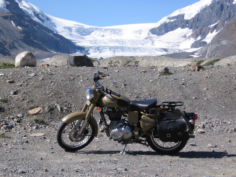

Une photo glanée sur le net:
Messages : 6684

Reno06 a écrit :......Ce porte-paquet se fixe donc bien sur l'arceau passager en lieu et place du pouf. Il faudra je pense prévoir des entretoises afin de le caler correctement.....
C'est bien ce que j'en avais déduit sur mon dessin. :super:
