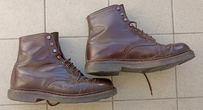

Trouvée sur une brocante pour 5 € une magnifique paire de Paraboot montantes, fabriquées avant cette mode qui consiste à ajouter une petite étiquette extérieure. Pile poil à ma taille. Pas question de les mettre pour faire de la moto, elles sont trop belles.

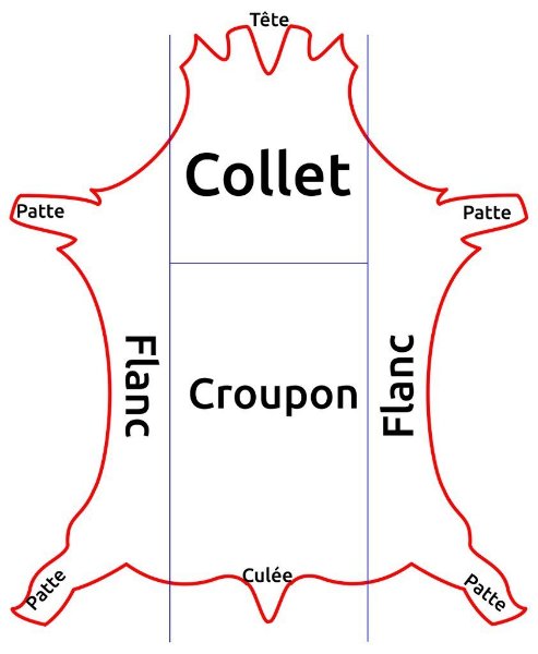

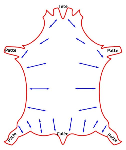

Loin de moi l’intention de donner une leçon n’ayant pas la science infuse mais si tu as découvert quelque chose j’en suis ravi comme lorsque j’apprends des choses ici ou là. Tous les jours, j’en apprend encore et j’aime bien aussi partager.
Ps : le sens prêtant du cuir ( sens dans lequel il s’étire ) est plus lié au mouvement du corps de la bestiole et non aux fibres elles même. Ainsi une bête grossit avec l’âge (comme moi
) ou les grossesses ( pas comme moi
) et du coup, elle prend du flanc ce qui explique que le cuir qui en résulte plus tard est plus élastique en partant de la colonne vertébrale vers le ventre que dans le sens de la colonne vertébrale. En bleu le sens prêtant d’une peau,
Dans la fabrication de chaussure (ça ne s’applique pas forcément à d’autres utilisations que je ne connais pas genre sellerie, ganterie, ameublement, confection ) , le croupon est la partie la plus noble du cuir car la moins élastique...Le collet une mauvaise partie car elle est souvent ridée et s’étire dans tous les sens ( mouvement du cou de la bête pour brouter ou tourner la tête et regarder passer les trains
). Le flanc est très élastique (grossesse ou prise de poids de la bête) mais peut être bien exploité si on connait car son étirement est dans un seul sens. Les pires parties sont les parties creuses qui sont les aines de la bête. Elles n’ont aucune tenue et ne devraient jamais être utilisées. Elles ne sont pas dessinées sur les planches mais correspondent à 4 petites zones entre les pattes et les flancs.
La peau qui compose le cuir est composé de fibres collagène, le cuir n’est pas une fibre en soi. Le cuir étant issu d’une matière vivante et qui a vécu, un bon coupeur doit tenir compte de tout çà mais aussi des défauts de la peau ( trous de véron, piqures d’insecte, coupure de barbelés) qu’il a devant lui et qu’il cercle pour les repérer avant la coupe pour bien exploiter le cuir. Un beau métier coupeur. On voit tout de suite un bon coupeur et un mauvais et il était la pièce maîtresse de l’industrie de la chaussure de qualité.

Re: J'veux du cuir! Des... réparations.
bern95 a écrit :Trouvée sur une brocante pour 5 € une magnifique paire de Paraboot montantes, fabriquées avant cette mode qui consiste à ajouter une petite étiquette extérieure. Pile poil à ma taille. Pas question de les mettre pour faire de la moto, elles sont trop belles.
Çà c’est de la bonne chaussure ! Tu as fais une affaire !
maxvespa400 a écrit :croupon
D'abord merci pour l'exposé c'est passionnant l'art du cuir.
Si les connaisseurs de la chose sur le forum ont repéré tout de suite les hérésies, j'en conclue que les communiquants qui ont réalisé cette vidéo n'y connaissent rien sinon ils n'auraient jamais diffusé une telle chose.
Pourtant communiquant n'est-il pas toujours accompagné de l'épithète " bon " ?
Comme quoi Sinon " croupon ":(j'avais lu " croupion" (c'est bon le croupion)
Donc " croupon " et il me revient à la mémoire les pubs pour les chaussures de mon enfance avec la mention" cuir croupon ".A vrai dire, j'avais le sentiment qu'il s'agissait d'un cuir de qualité, mais maintenant : je sais.
Question à cent balles : toutes les parties du coupon se valent -elles ?
