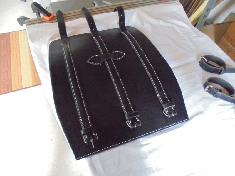

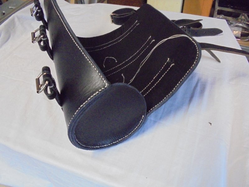

Bon j'ai bossé un peu aujourd'hui. :D
Couture d'un coté, la mise en forme n'est pas facile, il y a 3 épaisseurs de cuir.
Couture du passant arrière et d'une partie du tour.

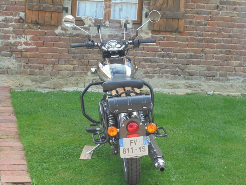

Messagepar corto71 » 31 juil. 2021, 12:39
Voilà, terminé et posé sur la bête.
Les prochaines ce seront les sacoches latérales et ensuite deux petites qui viendront de chaque côté du réservoir avec une platine pour recevoir aussi la sacoche du dessus en plastique, celle là. :D
