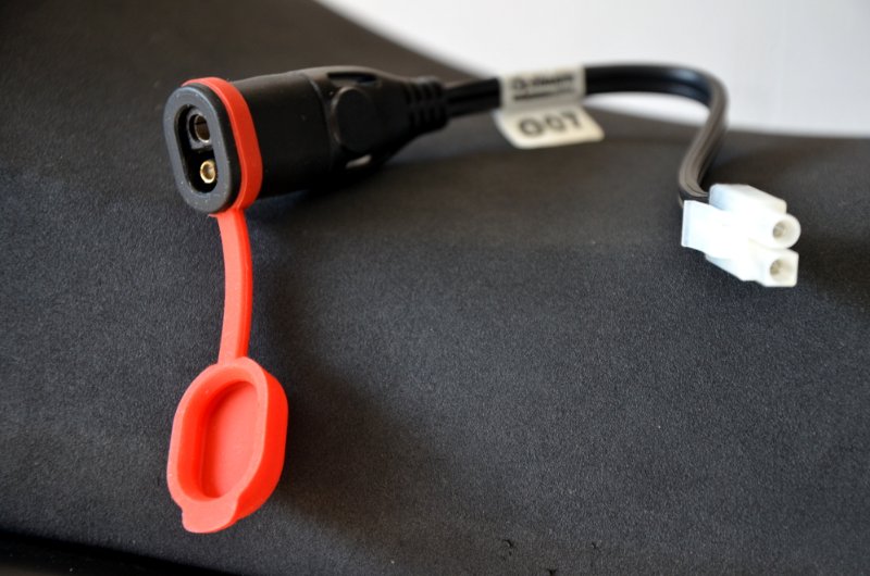

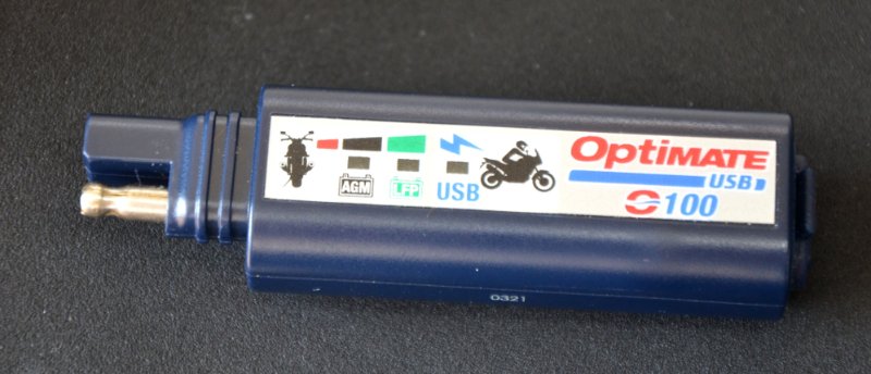

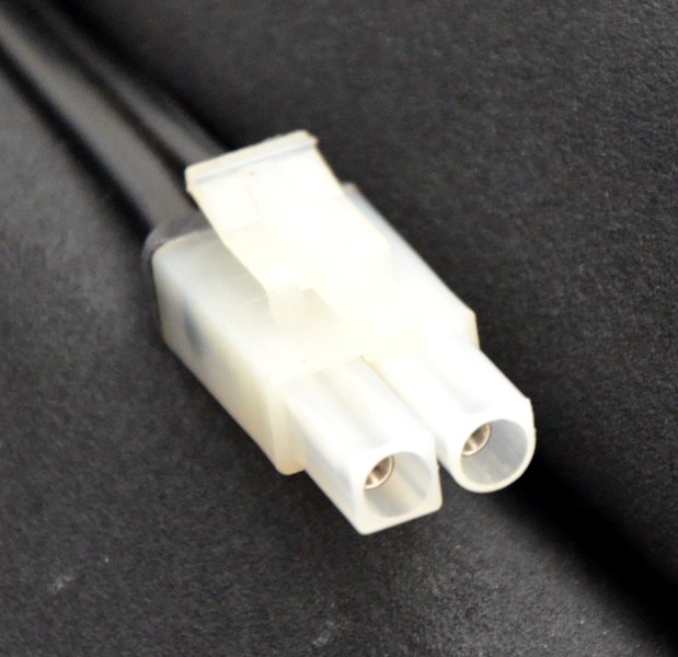

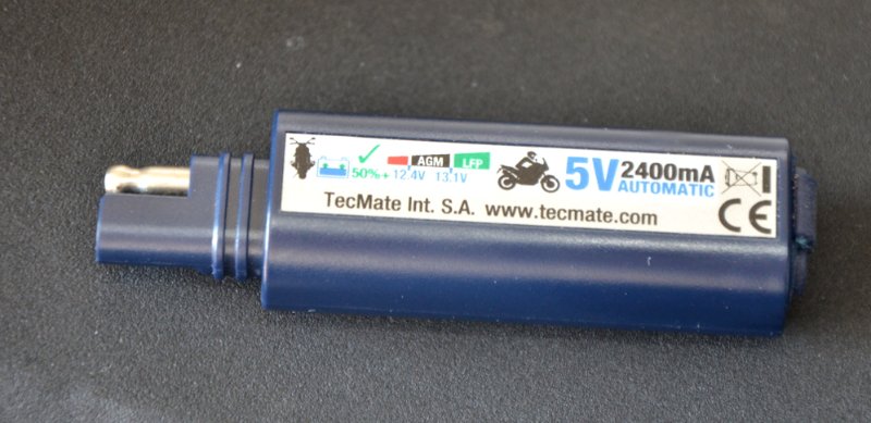

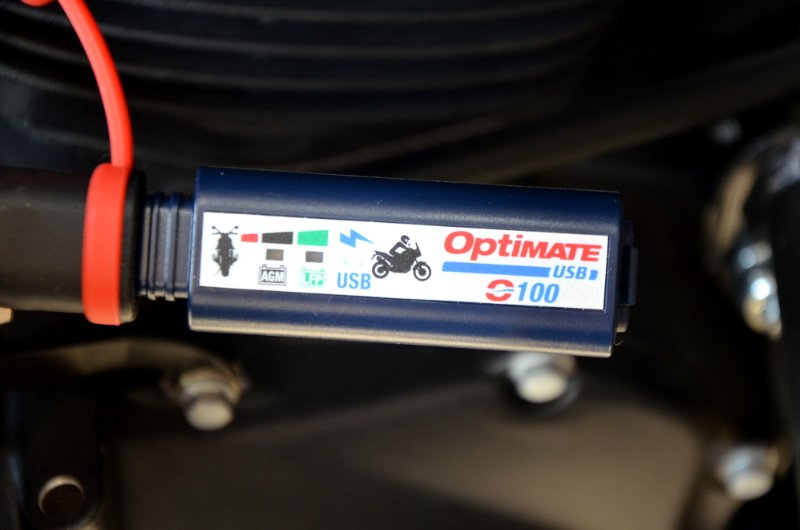

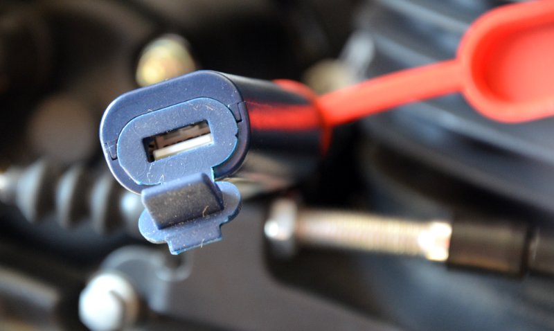

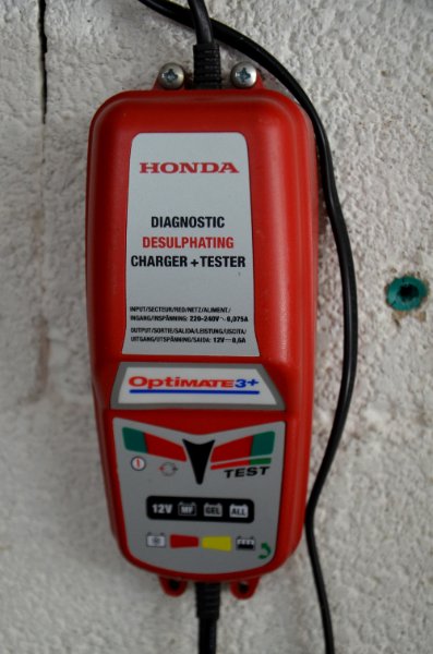

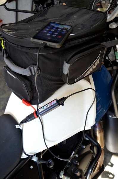

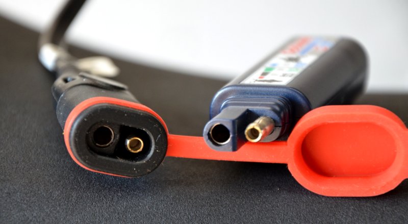

Comme ce sujet est dédié aux accessoires concernant "l'Himalayan", j'y vais d'ma 'tite contribution !
Lorsque j'avais passé commande de "Plum'Alayan" le 5 février dernier chez "TRAIL 70" à Vesoul, le commercial de la SIMA que j'avais rencontré à l'époque m'avait assuré que, sur les modèles 2021, l'une des améliorations apportées aux nouvelles "Himalayan" était le fait qu'elles seraient dotées (entre autres)... d'une prise USB. C'est l'une des raisons qui m'avait fait attendre ce nouveau modèle 2021.
Or, malgré toutes mes recherches, une fois la moto livrée, de prise USB... point trouvé !!! (alors qu'il y en a une sur la nouvelle "Météor", me semble-t-il, au niveau de la poignée droite).
Je m'étais donc dit que j'en installerais une au guidon, en accessoire.
Suite à cela, j'ai fait l'acquisition d'un cordon "Optimate" afin de continuer (comme je le faisais avec "MaXie Nova" depuis des années) à pouvoir maintenir ma batterie en charge à l'aide d'un chargeur-testeur-régulateur "Optimate 3+".
Une fois le cordon relié à la batterie (en y incorporant un fusible de 15A), tout fonctionnait parfaitement.
Et puis, suite à la lecture du "MOTO-MAG Spécial Trail" de cet été, j'ai vu que "Optimate" avait sorti un espèce de connecteur USB à brancher sur les cables "Optimate".
J'ai donc fait des recherches sur le net et me suis bien vite aperçu que les types de broches avait été modifiés entre temps !
Mais, heureusement, j'ai trouvé un cordon adaptateur afin de transformer les anciennes broches vers les nouvelles (car je ne voulais pas changer mon chargeur pour un autre, plus "moderne").
Voici donc ce cordon :
permettant de passer des anciennes broches...
... aux nouvelles normes :
Vous pouvez le trouver ici : https://www.la-becanerie.com/adaptateur ... terie.html
Parce que ce qui m'intéressait, c'était le fait, qu'au bout de cette nouvelle broche, on pouvait y mettre... un adaptateur comportant... une prise USB, sous la référence "Mini chargeur USB Optimate 100" !!!
Vous pouvez le trouver ici : https://www.la-becanerie.com/mini-charg ... x6EALw_wcB
Et voici ce que ça donne une fois installé sur "Plum'Alayan" :
Bon, certains me diront que ça fait un peu "bricolage". Bien d'accord avec vous. Mais au moins (sauf pluie extrême), je peu maintenant recharger mon smartphone en roulant et ça, c'est chouette ! Et sans installer une nouvelle prise USB au guidon !
Et mon chargeur-testeur-régulateur est toujours prêt à servir, juste en reconnectant la bonne broche !!!
