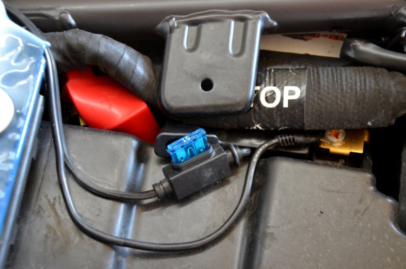

Suite à cela, j'ai fait l'acquisition d'un cordon "Optimate" afin de continuer (comme je le faisais avec "MaXie Nova" depuis des années) à pouvoir maintenir ma batterie en charge à l'aide d'un chargeur-testeur-régulateur "Optimate 3+".
Une fois le cordon relié à la batterie (en y incorporant un fusible de 15A), tout fonctionnait parfaitement.

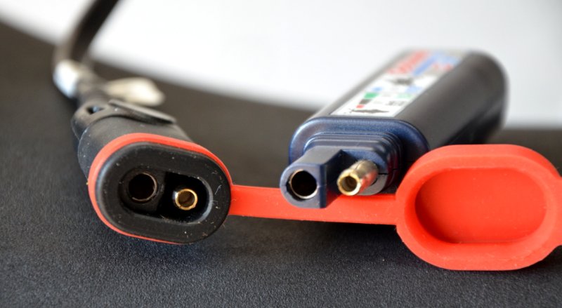

Voici donc ce cordon :
permettant de passer des anciennes broches...
... aux nouvelles normes :
Vous pouvez le trouver ici : https://www.la-becanerie.com/adaptateur ... terie.html

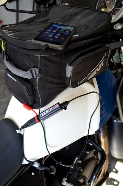

Parce que ce qui m'intéressait, c'était le fait, qu'au bout de cette nouvelle broche, on pouvait y mettre... un adaptateur comportant... une prise USB, sous la référence "Mini chargeur USB Optimate 100" !!!
Vous pouvez le trouver ici : https://www.la-becanerie.com/mini-charg ... x6EALw_wcB
Et voici ce que ça donne une fois installé sur "Plum'Alayan" :
Bon, certains me diront que ça fait un peu "bricolage". Bien d'accord avec vous. Mais au moins (sauf pluie extrême), je peu maintenant recharger mon smartphone en roulant et ça, c'est chouette ! Et sans installer une nouvelle prise USB au guidon ! :)
Et mon chargeur-testeur-régulateur est toujours prêt à servir, juste en reconnectant la bonne broche !!! :super:
